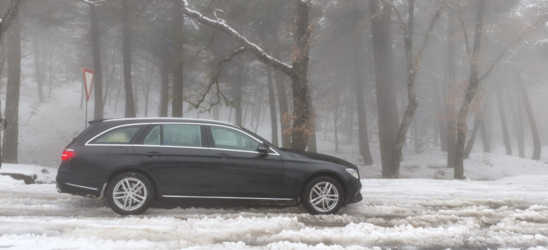

Buenas! Suelo subir a Sierra Nevada, cuando compré el coche venía con un juego de muy buenos neumáticos de invierno (3PMSF) prácticamente nuevos y viviendo en Sevilla difícilmente iba a venderlos jeje :LOL: Monté unos de verano obviamente y esos los guardé unos meses hasta que conseguí un segundo juego de llantas. Este invierno le intercambié "zapatos" (justo el fin de semana pasado ya los quité de nuevo por esta temporada) para usarlos un par de meses aprox. para las escapadas a la montaña y con casi 3-4 semanas de lluvias fuertes que hemos tenido también vinieron perfectos.
Pierdes 20-30 min en cambiar uno mismo las llantas, pero la diferencia sobre nieve-aguanieve-mezla nieve/baro es SORPRENDENTE, además de la tranquilidad que da conducciendo con agua que drenan muchísimo más y mejor.
Ante la obligatoriedad de cadenas, a los 4 estaciones tienes que montárselas igualmente...Mejoran el agarre en agua y ciertas circunstancias respecto a los típicos de verano, pero si no haces un uso mixto (que no requiera cadenas) no merecen la pena. Además, su vida útil es menor que los de verano por el compuesto con el que se frabrican.
Y las fundas textiles, son un "parche" para avanzar distancias bastantes cortas o salvar zonas puntuales....
Dejo una foto de una de las "excursiones" a finales de enero. :sneaky:
Siendo un coche pesado, suspensión de serie Bilstein para confort (la más alta y menos deportiva) y solo tracción trasera (no es 4Matic), se movía por las carreteras y fuera de ellas sin problemas. El límite era la altura de la nieve que no sobrepasara al paragolpes para evitar daños en el mismo (y no hacer de quitanieves). Salu2.
