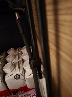

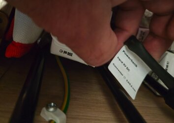

Ordenando la caravana para esta salida he visto un cable en la parte baja del armario. No me había dado cuenta deque estaba hasta hoy.
No está conectado a nada y lleva una pegatina con indicaciones.
Os paso una foto con el cable y la otra con la pegatina por si alguien me puede decir que es y para que sirve.
Muchas gracias 🤪

Por lo que dice en la pegatina que nos enseñas, eso es el cable de carga de una pequeña bateria auxiliar que se carga a 9v, que seguramente no llevaras puesta .
una de esas baterias pequeñas que llevan los chiquillos para no quedarse sin bateria en el movil.
Pon el tester a ver qué pasa.
La punta roja dentro del conector y la negra por el exterior,a ver si tienes voltaje.

Las powerbank de hoy en día se cargan con un USB de 5 voltios.

Me va sonando que es para poner un portapilas de 9 voltios para tener el frigo conectado con el gas pero con los 12 voltios del coche.
Hay algunos frigos que necesitan tener un voltaje para funcionar a gas,para controlar .

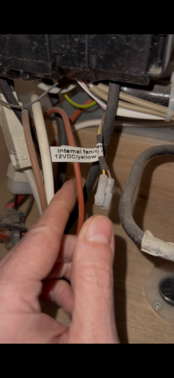

Igual no me expliqué bien, lleva 2 cables en el armario interior parte baja para la batería auxiliar y luego en la parte donde las rejillas de ventilación tiene otros 2 y eso son salida a 12 v

Y luego los otros de la parte exterior un detalle para poner los ventiladores que por cierto los tengo comprados a ver si los instalo….
