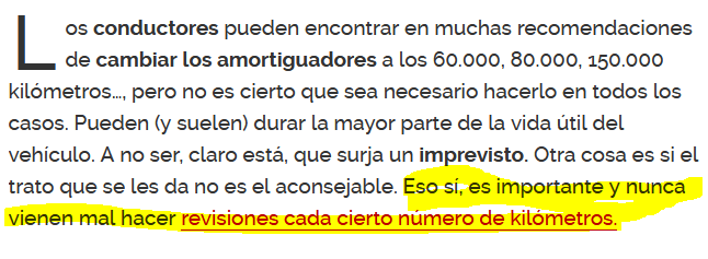

Tal vez el siguiente artículo sea de tu interés:
De entrada dice: Los conductores pueden encontrar en muchas recomendaciones de cambiar los amortiguadores a los 60.000, 80.000, 150.000 kilómetros…, pero no es cierto que sea necesario hacerlo en todos los casos. Pueden (y suelen) durar la mayor parte de la vida útil del vehículo.
Cierto es de mi interes , gracias,
Imagino que a lo largo de tu dilatada experiencia conduciendo varios cientos miles de kiolometros, varios vehiculos sin cambiar amortiguadores habras practicado una de las recomendaciones del articulo, revision periodica, para ello hay maquinaria especializada, espero que no te parezeca maquinaria saca cuartos:
Articulos en internet sobre cambio de amortiguadores hay muchos, los que menos, en el sentido de que no hace falta su cambio salvo ciertos usos, pero percibo que la gran mayioria de propietarios, es lo que practica, no cambiarlos, pocos invierten los 600/1000 € a un coche con 10 años y 150.000 km cuando ya estan pensando en cambiarlo, sin embargo han conducido la mitad de la vida de ese vehiculo, con una merma de capacidades importante por culpa de los amortiguadores.
