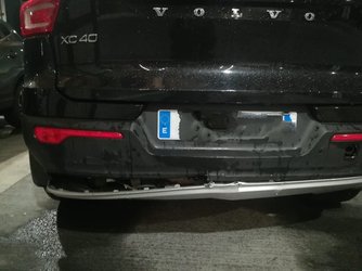

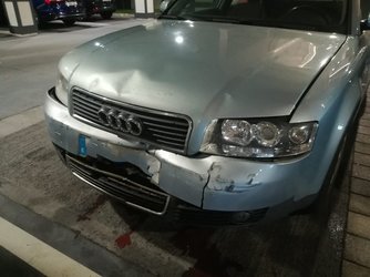

Con la bola retráctil.
Este es el que nos dio por detrás.
Como se puede apreciar, por el golpe del audi no se sabe que tipo de bola llevaba.
