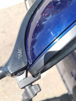

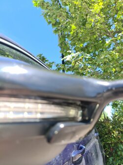

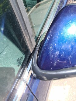

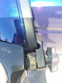

Pues los compre emuk específicos y con antirobo y con 1 solo dedo me los llevo. Se sueltan del soporte hacia el espejo. De la parte más cercana al coche, levantas y lo quitas. No me atreví en viaje con ellos, no encajan bien parece. El video no me deja subirlo por tamaño, pero lo veríais bien.

Es muy extraño que si son los específicos para tu modelo y año de coche, se te salgan. Algo no me cuadra.
A ver, cosas tontas: Creo que he visto el que es L (left) en el retrovisor del piloto, verdad que si?. Si no es así, los tienes del revés.
Luego otra cosa... la arandela esa que te marco en la foto que te envío, debería estar en el otro lado, de al manera, que la goma en forma de semitrapecio, se introduzca, por la ranura de la otra pieza de plástico. Y la goma que llevas ahí, no hace nada. Se suele poner entra la arandela grande metálica y la pieza de plástico, para no marcar.
Al menos yo lo llevo así, y por miles de kilómetros sin problemas (toco madera).

Powa gracias por tu tiempo. Es el espejo del piloto el de la foto, left, eso esta correcto además de que no encajan en el otro por forma. Lo de las arandelas lo probaré a cambiarlo, es que al ponerlo tuve que abrir taaanto la rosca para que entrase en el espejo que se me cayeron al suelo arandelas, juntas y to y lo puse tal cual lo ves solo para la foto que envié a emuk.
Que lucha! Gracias

A mi alguna vez sin querer, también he sacado totalmente el tornillo. .pero es cuestión de práctica.. En tu caso, creo que como la secuencia de arandelas, tope de goma y demás, no era el correcto, pues seguro que todo quedaba mal colocado. La cosa es que el tope ese de goma (semi trapecio), a medida que vas apretando, se va introduciendo en la otra pieza de plástico duro. Verás que todo encaja. haz alguna prueba, en plan lego, del conjunto, pero sin montarlo en el retrovisor....
Por otro lado... es bastante extraño que no se adapte a la curva del plástico del retrovisor...... Ya haces bien en ponerte en contacto con EMUK
En cuanto a lo del tiempo.. no hay problema, siempre hay un poquito de eso para ayudar.
Ya dirás qué te dicen y si finalmente lo solucionas.
