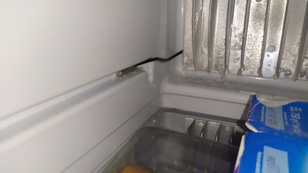

Pero este es inalámbrico? Si va con cable estas hecho todo un manitas, no se nota nada nada.
No, es cableado los sensores están metidos por la parte trasera de la nevera, uno en el congelador y otro en la zona de frigorífico. Un agujero de 5mm meter la sonda y tapar con espuma de poliuretano.

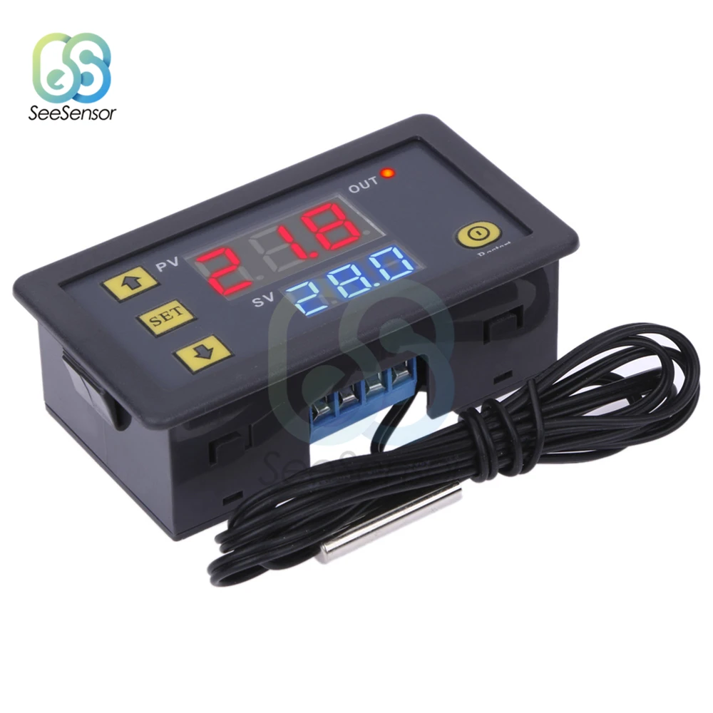

Nosotros tenemos instalado dos ventiladores, sujetos con bridas , y entre los ventiladores , un sensor que regulas el encendido y apagado. Muy sencillo de instalar (hay multitud de videos en Youtube). Sin riesgo alguno .
Estando 25 grados ambientales con la sonda que trae el termostato medí en varios frigoríficos , y el serpentín ofrecía temperaturas diferentes, por lo que medí él nuestro estando a unos 20-25 grados ambientales, en nuestro caso ofrecía que a 60° y en esa zona del serpentín, muy próxima al evaporador-refirigerador, era el mejor rendimiento.
Programé que salten los ventiladores a 63° y paren a 60° , y a 35° grados ambientales el frigo se mantiene a 4° y el congelador a -15° más o menos.
Este es el termostato
€ 0,16 20%OFF | Controlador de temperatura Digital W3230, 12V, 24V, AC110-220V, 20A, pantalla LED, termostato, Control de calor/enfriamiento, sonda de instrumento Line
Por apenas 7€ y unos minutos , 2 ventiladores, sonda e interruptor (por si quiero parar el sistema)

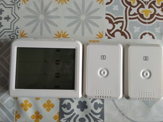

Con respecto al tema de los sensores inalámbricos para controlar la temperatura en la nevera, al final he pedido estos. Los sensores son algo más pequeños, y el display del controlador tiene retroiluminación (aunque hay que pulsar un botón).
Ya os contaré cuando me lleguen. El tema de los ventiladores sigo mirándolo.

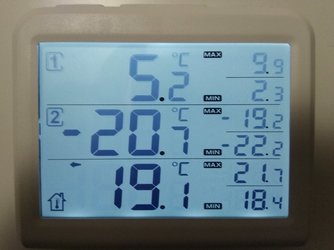

Esta semana pasada me llegaron los sensores. He hecho una prueba con el frigo de casa. Os dejo las fotos para que veáis como son.

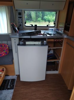

Como esta mañana nos han dado la caravana, hoy la he dejado enchufada en el parking para ver qué tal rula la nevera. Y aprovechando, he metido los sensores dentro... a ver qué me encuentro mañana..
Os dejo las fotos de hoy:
Esta semana me han llegado y probados en casa funciona bien según parece
Funcionan muy bien. Llevamos unos 3 años y ni un problema.
Y puesto en el salpicadero, en ruta, vemos cómo va el frigo. Una vez se me olvidó cambiar el selector a 12v y gracias a los termostatos enseguida nos dimos cuenta. Te permite programar una alarma, así no hay que estar pendiente.
