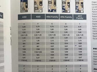

Creo que no se me entiende... Ya sé que la MOM no es relevante, en general, pero: partiendo de la base de que la MOM es la Tara + "Cosas", y esas "Cosas" son las que son, de dónde sale la MOM de mi caravana de 1212 Kg, si oficialmente la Tara es la que es?

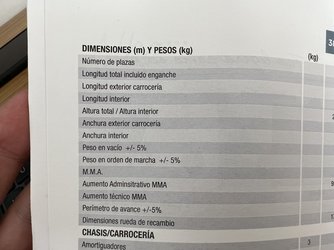

Lo pongo en dos fotos porque los nombres de las filas y los valores para la 497 están muy separados.

Es curioso porque he mirado en la pagina web francesa, por esto de que lo de los pesos aquí no son muy de fiar, y también la diferencia que consta en el catalogo entre la Tara y la MOM es de unos 27 Kg, cosa que no puede ser.
La MOM que pone en la TIT es un dato que proporciona el fabricante, así como el resto.
La dministración no va pesando o midiendo nada.
Si que es muy raro.....

Pues nada, por cerrar este tema: en el conce no están seguros, pero apuestan por un error o falta de actualización en los folletos de Caravelair. Me comentan que están saliendo todas con esos pesos (las no-Style en algo más de 1100 Kg), y me confirman que las Style no se pueden sacar con MMA de 1200 Kg. Se confirma entonces que el margen si no subes la MMA es mínimo. Por si a alguien le sirve.
