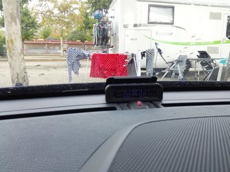

Bueno, probados. Baje a Sabiñan. Salen marcando 4.1, llegaron a 4.7, nunca perdieron señal y aunque estaba nublado, con chubascos durante el trayecto, la carga Solar funciono perfecta. Salio a falta de una raya para carga completa y llego totalmente cargada.
Solo me hace la puñeta que la indicacion vaya siempre intermitente y no soy capaz de que quede fija. Ya mande Correo al vendedor, a ver que dice.

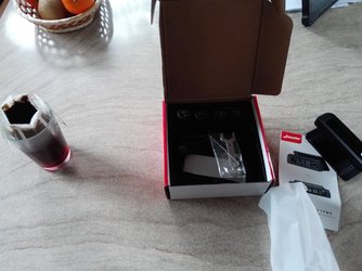

Hola, ya me llegaron los tpms onewell, tiene una pinta espectacular, espero que den la talla, ya os comentaré, ya que los instalaré para salir en el siguiente puente festivo.
