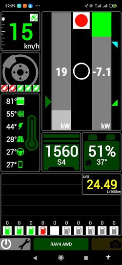

Podéis usar un lector OBD2 y el Hybrid Assistant, que os daría mogollón de información de los propios sensores del vehículo. Es gratuito, eso sí, solo funciona con lectores de calidad, de más de 50€.
    72 KB · Visitas: 15
