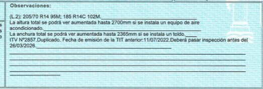

Mi caravana que he comprado seminueva me venia con un thule omnistor 1200 (tipo caravanstor) y aire acondicionado. Creo que el anterior propietario lo saco asi de la casa...pero no esoty seguro, sin embargo en la ficha tecnica tengo esta anotacion:

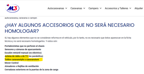

En cuanto al toldo....en todos lados incluida la tienda me dicen que los toldos de bolsa no se homologan sin embargo cada vez me encuentro mas conocidos que se los han incluido en ficha tecnica y adema en el manual de la reforma a mi desde luego no hace pensar que esten exentos cuando dicen:
En muchos sitios lo resumen asi:
Con lo que ya no estoy tranquilo...se que este tema esta trillado y unos dicen a mi me lo han metido, otros a mi no...pero deberiamos dar mas luz a esto cuando queda 1 mes para poder hacer las cosas de manera facil, yo me voy a pasar por la ITV a preguntar.
Pero lo que quiero preguntar aqui es...con esa nota que tengo en mi Ficha tecnica...quizas ya estaria homolgado? a mi me da a entender como que de fabrica ya homologan que hasta esas medidas puedo poner... ¿que opinais? ¿debo preocuparme y mover el culo para que me lo metan en ficha o con eso es suficiente?

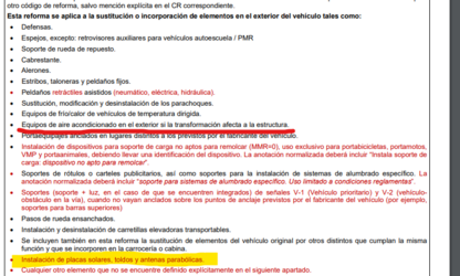

Ademas es lo que dice la logica...pero claro si vas al manual de reformas dice explicitamente:
Y no lo incluyen el caravanstore en la seccion "no es necesario homologar".

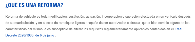

De ahi creo que lian a las ITVs.... pero creo que es porque deben acudir a la definicion de reforma en si, que se considera reforma:
¿Cambia las caracteristicas del vehiculo? en principio no...pero podemos entender que si lo hace un poco mas ancho... y ahora que lo estoy viendo...dice "DESPUES DE MATRICULARLO"... creo q en mi caso se compro ya con el puesto con lo que la matriculacion fue despues...

El AA ya viene en papeles de fábrica, entonces sólo me deberían apuntar las placas .

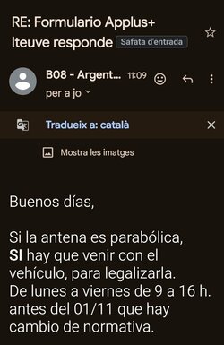

Bueno, pues ante los comentarios, llamé a la ITV y el que me atendió me dijo que antes de1 de Noviembre. Yo le dije que mi 1a ITV era el 7 de Noviembre y me dijo que fuera antes del 1, que lo que me respetaba era la fecha para la siguente ITV. Me tocará ir en persona porque me da a mi que no nos entendimos o cada ITV aplica esa "norma" que decis como les sale del....

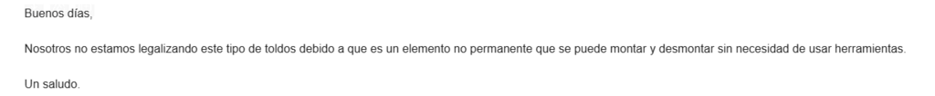

Pues nada... esto es un cahcondeo... resulta que despues de hablar con el de la ITV de cierto sitio en Madrid, diciendome que mejor lo metiamos en ficha por diligencias para evirar problemas, pero que le mandara una foto y que lo veria el ingeniero me escribe hoy y me dice:
coño, pues eso...lo que yo le decia y dice todo el mundo que piensa... (aunque lo de no usar herramientas, hombre un destornillador para quitar los topes hace falta...
En otra ITV al lado de casa, me dijeron...no hemos legalizado ninguna aun, pero para quitar problemas se lo metemos en diligencias con la declaracion responsable y se quita de lios...
