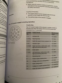

Mi pregunta es si la siguiente foto que hay en el manual de la caravana es compatible con la
piña del coche tal y como está montada. No sé si la imagen de la caravana que hay a continuación es vista desde detrás o desde delante
Xarbot
Una foto esta vista por delante y la otra por detrás.
En cualquier caso, en la propia piña tienes los números en cada terminal, así que si esta como en los esquemas que adjuntas debería de funcionar correctamente.
Otra cosa ya será que en la caravana lo tengas igual, que en teoría debería de estar igual.
