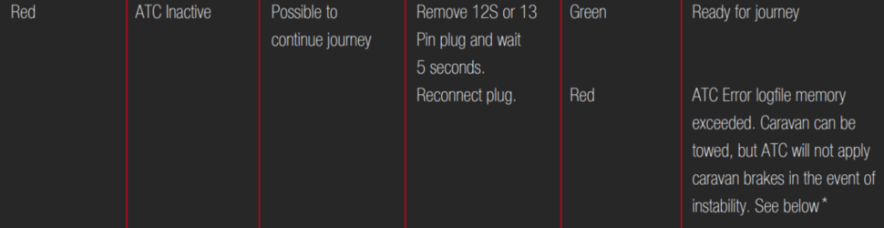

Concretamente lo que dice el manual sobre la luz roja continua es esto:
* El ATC almacena los errores de funcionamiento en un archivo de registro que, con el tiempo, se llenará y hará que aparezca una luz roja fija. esto tiene que ser
borrado y se puede hacer fácilmente conectando la caravana a un suministro de 12 voltios durante un período de 12 horas. La potencia necesaria para llevar a cabo este
la función es mínima. La mayoría de las ocurrencias de estos errores se deben a problemas de suministro de energía al ATC que podrían deberse a un voltaje bajo o a un
fuente de alimentación intermitente de la barra de remolque.
https://www.al-ko.com/shop/media/uploads/AL-KO_ATC_Handbook_1.pdf
