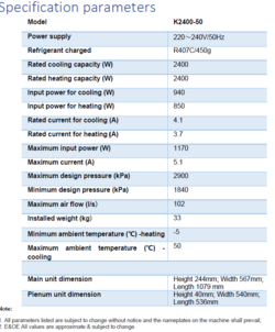

Me viene bien esta tabla pero diría que al menos en especificacion la capacidad de frío del Daitsu 09 es 2600
CONSUMO Winverterfrio(w)corriente max (A)flujo aire Max (m3/h)PESO DECIBELIOSPrecio
BELAIRE HOUGHTON 2000no20003.539628381.450 €
Belaire 2400no24004.439629+338
Daitsu AAD 09si26004.7/4.26003553-42999 €
CONNECT?26003003553-421.699 €
Con estos otros datos...ufff empieza a estar más igualada la cosa entre el Daitsu y el Belaire, pero es que no conozco a nadie que lo tenga. Lo de que sea inverter puede ser una ventaja considerable, aparte del precio. Si que es unos 6cm más alto y algo más pesado.
El dato del caudal de aire no es correcto. Ahora he visto en la misma web unos "GREE cool" que parecen algo más caros, con características calcadas a los Daitsu solo que pesan como 6kg menos.
Daitsu AAD 09si26004.7/4.23303553-42999 €
