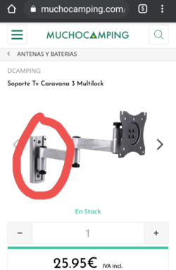

Este pesa 1,4 k y soporta 10 k, es específico para CV...
Buenos días. Finalmente me he decidido por el soporte de TV que pusiste, Robskyclad. Ya lo tenemos aquí. Tiene muy buena pinta, a priori ideal?. Pesa alrededor de 1,6 kg. Extendido mide 64 cm., pero con el refuerzo que le ponga, 65-66 cm. Ahora a idear un sistema para reforzar costado del mueble. ¿Alguna recomendación de os ocurre? Muchas gracias y un saludo.

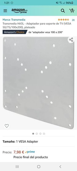

En Amazon compre una placa cuadrada perforada en color negro que la he colocado en el interior del armario y del otro lado coloque el soporte, busco y cuelgo imagen

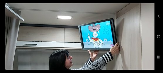

No puedo bajar el video, y no tengo fotos, con el calibre tomé todas las medidas y los tornillos los he colocado desde el armario hacia fuera para que el final de la Rosca no se enganchará luego con la ropa. Las tuercas las compré con freno, y el tornillo que unifica el final del brazo con la placa atornillada al smart tv con tuerca mariposa ?.
Sólo dejó el brazo amurado y bajo el smart tv para viajar. Las articulaciones del son bastantes rígidas y no se mueven circulando.
La tercera es la vencida ?, así está hacia el comedor y las literas, a moviéndolo a la izquierda está en la cama de matrimonio y podemos cerrar la cortina, el smart tv es de 24 "
Pero esto que dejo señalado ¿tendría que poner 'pletinas' a ambos lados? de la madera del armario, pasar un tornillo (tamaño y tipo?) y tuerca...
Con la placa vienen distintos tamaños de tornillos, yo compre unos negros para armonizar color, mi soporte va con 4 tornillos, en tu caso pondría placa en ambos lados para repartir el peso, el tabique se perfora muy fácilmente, con una broca para medera perforé de adentro hacia fuera, pero entes que salga para el otro lado he parado apenas sale la punta y del lado vista terminé de perforar hacia dentro para no estropear la lámina.
En Amazon sale cualquier cosa en el enlace, esto es lo que compré, no te serviría porque no tiene orificios en el centro

Éstas son nuevas y por color te servirían. Sí compras 2, unes con tornillos, marcas tu soporte, las aujereas juntas y luego las pones una de cada lado de la pared del armario no hay fallo. Eso sí, deja dos centímetros para que cierre la puerta, una vez que haces los agujeros... Si estoy desvelado, eso me pasa por dormir siesta ???
