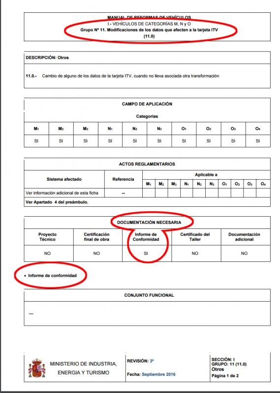

P.D. por ley, para modificar la MMA de un vehículo, es necesario el informe de conformidad del fabricante, otra cosa es que algunas ITVs se pasen la ley por el arco del triunfo.

Me han pedido el informe de conformidad, quiero subir de 1300 a 1500la MMA.

Hoy he pasado la ITV. Y en ingeniero me ha dicho que el permiso de circulación está mal, fallo del funcionario. Que lo que manda es la ficha técnica y que solo se puede subir el MMA con el informe de conformidad del fabricante.
El la inspección solo han mirado luces, freno de mano e inercia. Al terminar le he preguntado si pesaba la caravana y me ha dicho que no es necesario y le he pedido la pesara. Me la he jugado... Y ha pesado 1060.
Conclusión, voy a pedir el informe para subir el MMA.
