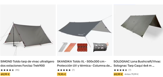

Es cierto que los que hay disponibles se quedan un poco pequeños para tapar completamente tu tienda.
Además de ser muy caros, por muy buena y ligera que sea la tela. Son muy cómodos de usar, porque van preparados para esto, pero el precio es desorbitado. El que tengo yo, que compré hace unos 15 años, creo que costó unos 20-30€, y venía con los palos.
Parece que Deca se ha dado cuenta y ofrece también toldos de plástico (rafia o lo que sea), de los de toda la vida.
Cualquier lona de rafia de un chino/ferretería/loquesea te hará la misma función, y podrás encontrar una medida que se adapte mejor a lo que quieres.

El Tarp es un toldo. Se puede usar para lo que quieras, hasta para coger oliva.
Ver el archivos adjunto 4155627
