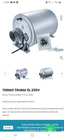

Buenas tengo instalador en mi caravana un Termo Truma modelo TT-2 5L 230V y ha dejado de funcionar , lo he desmontado y le he cambiado la resistencia por una nueva y sigue sin ir . alguien me podría indicar si sabe algún punto que tengo que revisar pues creo que ya no tiene mas cosas que se pueda mirar, sale agua bien pero no la calienta, ese es mi problema, un saludo y gracias por adelantado.

He visto este video, y es un calentador bastante simple, la resistencia es una ayuda, segun parece 300W
En google en despiece sin mucho detalle, en lo que he visto, parece que lleva una ficha de entrada y luego está el mando. Una pregunta, no veo el detalle del mando, está el interruptor y qué se regula?. Yo tengo el Boiler truma de 10l. Y lleva a parte del interruptor, regulas la temperatura....

Este es el que tengo instalado
Buenos dias: Si como bien dices la sonda de temperatura debe de estar integrada el la resistencia ya que no lleva nada mas, como puse al principio la resistencia ya la he cambiado por cierto me costo bastante encontrarla y a un precio elevado, , lo que es el calentador lo desmonte entero para poder trabajar en el , y le cambie la resistencia por una nueva,, No tiene control de temperatura solo lleva un interruptor que si esta en marcha se enciende y si lo apagas se queda sin luz es eso no tiene mas , lo que si aprecie que todavia no lo investigado es que la corriente pasa por una caja de fusibles, los he revisado pero estan bien eso si tendria que comprobar si bien , ya que no tenia polimetro pero supongo que se veria a simple vista. A la resistencia si le llega corriente pero debe de ser como bien dices que es solo una ayuda para mantener el agua caliente , cuando esta en marcha sale el agua muy caliente y la tengo que regular con el grifo mezclador sino no hay manera de aguantar la temperatura tan elevada. gracias a todos por vuestro interes, Cuando sepa mas cosas os voy informado
