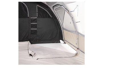

Una foto de la tienda, extraída de la web del Deca.
Ahí se ve como la parte inferior de las habitaciones no se asienta sobre un suelo propio de la tienda, ni está aislada para clima frío al colarse el aire más fácilmente (como casi todas las tiendas, frío se pasa, aunque no entre aire), por su parte inferior.
Lo de que se cuela aire por la parte de arriba como dice Anita, no lo he podido observar en ninguna foto web.
Hay que tenerlo en cuenta si se compra esta tienda. Aparte el suelo cubeta en la zona del hall.
Confirma Anita, que la tienda es así como se refleja en la foto.
