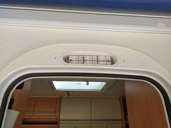

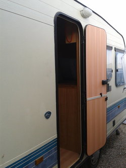

Desde el interior del cassete del toldo, hice una perforación hacia el interior del armario alto de la parte trasera derecha de la caravana; desde allí llevé un cable hasta una caja de luz, en la que dispongo de 12 VDC y que está pegada a la puerta. Intercalé un interruptor para que fuera independiente del plafón que se ve sobre la puerta, et... voilà:
La tira led es IP65 por lo que soporta salpicaduras directas de agua. Lo hemos probado en un lavadero con las mangueras a presión y perfecto.

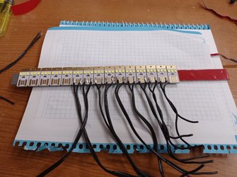

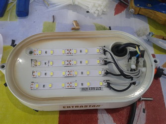

Yo estoy experimentando con leds USB de cinco voltios.
Como son pequeños dan mucho juego y de momento no pongo tira led.
Edito .Es para el plafón.

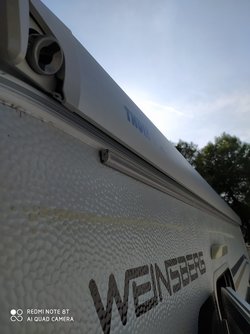

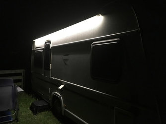

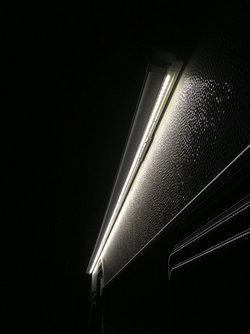

Nosotros tenemos el toldo en el techo y la mejor opción era colocarlo en la pared, lo más disimulado y aseado posible era subirlo junto a la goma de la guía, (así también tengo luz con el avance)IMG_20200916_172905.jpg

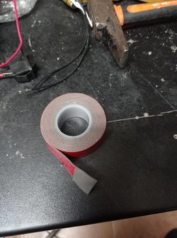

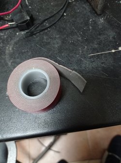

Venden una cinta de doble cara que pega la ost..
Y cuanto más se calienta,más pega.
Si,espera ,que la tengo por aquí .

No,creo que la tengo en la CV,pero es cómo está pero más estrecha.
Yo le puse cinta de doble cara 3m y unas gotitas de sikaflex cada 10cm +/-
Queda muy fijo no se mueve
Yo la llevo pegada en la caja del toldo con el adhesivo que lleva la propia tira y por el momento no hay indicios de querer despegarse.

Con la suerte que en mi caso la luz de avance quedaba encima de la puerta por lo que la pude quitar y sacar por ahí la conexión.
