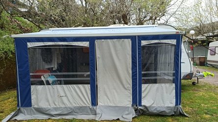

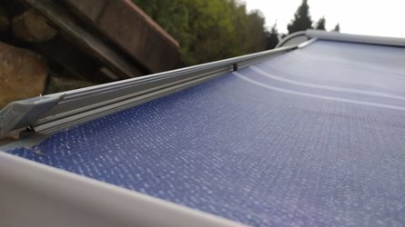

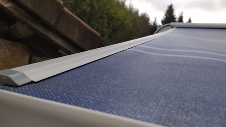

Yo tengo el fast clip, el de las fotos. Dos piezas de aluminio que se enganchan entre ellas pinzando el toldo y apretando con 2 tornillos por abajo.
Y el cerramiento Inaca.

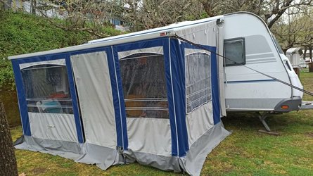

¿Te refieres a cómo son los laterales? Pues no tengo ni idea de cuál es la diferencia entre un modelo y otro. Te pongo una foto por si tú puedes diferenciarlos:
Los laterales se conectan al toldo con una cremallera ZIP impermeable que los une con firmeza. El lateral y el frontal también van unidos por una cremallera Zip. Contra la caravana se apoya en un palo y una espuma que hace un cierre bastante hermético. Si te fijas en la foto, cerca de las letras del lateral de la caravana, ese plástico oscuro que se ve es la funda en la que va metida la espuma. Yo lo montaba rodeando el palo con la espuma y presionando contra el lateral. Cuando está clavado, te queda un cuadrado completamente cerrado por cremalleras.
En la fotografía están sin cortinas (nunca se las poníamos) y las ventanas del lateral están protegidas por un plástico que se puede retirar quedando una malla mosquitera que permite la ventilación.
El frontal tiene unas cintas que permite enrollarlo completamente (como está la puerta) sin necesidad de desmontarlo.
Ok gracias por la info. Creo que me has resuelto todas las dudas. La diferencia con el light es que las lonas del light son más finas por lo que pesan menos. Yo prefiero las gordas porque salimos también en invierno y quitarán más frío. Las que tienes tú por la foto son las gordas. Gracias de nuevo

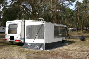

Fíjate en la foto:
A la derecha hay un "tubo" de plástico adosado al lateral. Dentro van las espumas. En algunos cerramientos no existe ese tubo adosado. Se terminan sin más en la zona blanca lo que no permite ajustar/apretar el cerramiento al lateral de la caravana. El Caravanstore Zip si lo permite.
