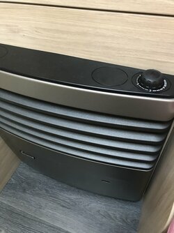

Hola buenas:
No consigo ponerla en marcha, tengo botella camping gas azul, todo las maneras abiertas, giro mando se escucha las chispas y presiono hacia abajo y nada no hay manera, hago algo mal? Pongo foto de la calefacción, solo tiene el mando que se ve en la foto.

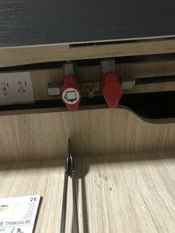

Es la de la derecha, está abierta y luego la que lleva la botella encima el otro.
    88,5 KB · Visitas: 46
Enciende un fogón, déjalo unos segundos y apágalo, luego vuelve a intentar encender la calefacción, deja pulsado hasta que se encienda, supongo que será electrónica si solo tiene ese pulsador .
Ese modelo no se si va con pilas para la chispa, a ver si no tienes pilas.....
Yo tengo ese mismo modelo. Lo que hago es lo que ha indicado @AntonioOC , enciendo un fogón para que salga todo el aire del circuito antes de ir a la calefacción. En cualquier caso, puede que no tengas pila en el chisquero. Para cambiarlo tienes que sacar la tapa, y abajo, creo que a la izquierda, vas a ver una pequeña tapita que desliza y deja al descubierto una pila. Cámbiala, vuelve a poner la tapa y prueba otra vez a ver si fuera eso.
