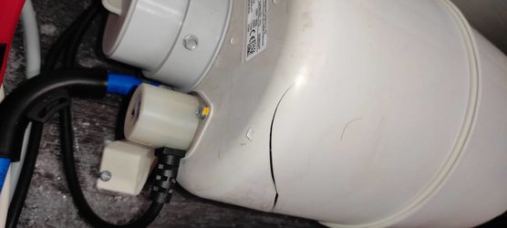

Hoy he ido a ver la caravana después de las nevadas, y el techo ha aguantado, pero el boiler ha reventado, menos mal que he podido secar todo el agua que había por fuera, aún estaba helado.
Lo he tenido que desmontar entero para sacarlo y que no estuviera perdiendo agua y la liase más gorda.
He visto que hay carcasas de sustitución, pero no se si será factible sustituir solo eso o habría que comprar uno nuevo completo.
Que opináis?
Pienso que sí se deja la caravana una temporada parada es mejor vaciar siempre el circuito... Por las heladas y por las algas.
En mi boiler la carcasa es sólo eso, una carcasa que recubre el aparato. Supongo que sí se ha roto la carcasa por dentro estará reventado. Nos vas contando....

Es importante vacias SIEMPRE el boiler cuando se deja la caravana aparcada (incluso aunque sea verano, nunca sabes cuando vas a poder volver a verla) sobre todo en estas fechas. Debe tener dos llaves para vaciarlo, muy cerca del boiler.
Y un consejo más, deja también todos los grifos abiertos. Si se congela el agua de las tuberías y los grifos están cerrados, te reventará los grifos también. Al abrirlos, el agua "cae" de los grifos a la parte más baja y así no se pueden estropear. Lo de los grifos me pasó a mí, el boiler no porque lo vaciaba siempre.

Si eres un poco manitas venden la carcasa sóla a mi también me pasó (un descuido)

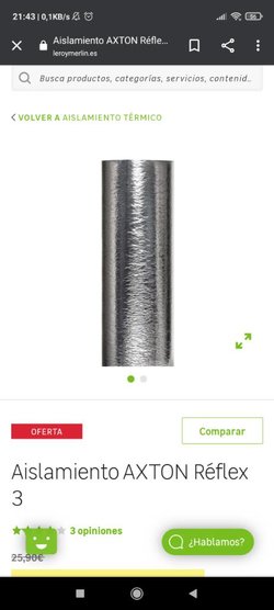

He visto imagen de algunas llevan como un aislante protegiendolas, alguno sabe algo de esto o si se le podría poner?, independientemente que se vacíe por las válvulas siempre puede quedar agua residual, aunque no llegaría a reventar.
Algo así como lo de la imagen, lo que no se si será peligroso. El termometro en el interior de la cv marcó -5,8 C. Screenshot_2021-01-18-21-43-33-712_com.android.chrome.jpg
Me da la impresión de que el aislamiento sirve para que mantenga mejor la temperatura del agua caliente, para que el frio exterior no le baje unos grados.
Si está apagado, me da que, por mucho aislante que tenga, como no tiene ninguna fuente de calor interna, termina a la misma temperatura que si no lo llevara...
Si es un aislante lo normal es que aisle en las dos direcciones. Cuando en verano quiero mantener fresca el agua de la cantimplora lío ésta en el forro polar.
El principio será el mismo.
Si lo vacías no te hará falta, salvo que pernoctes en sitios muy fríos.
Las coquillas térmicas de las tuberías son de ese material y se instalan entre otras cuestiones para las heladas.
Lo mismo en aislamiento térmico de obra civil.
Efectivamente, el aislante hace su papel, pero solo si está en funcionamiento.
Igual que el aislamiento de las paredes de la caravana... si estás dentro, mantiene tu calor corporal, pero si la dejas vacía, sin ninguna fuente de calor interna... te revienta el Truma si está lleno... je, je...
