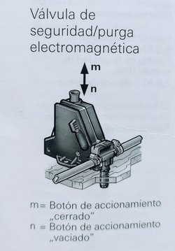

Lo que yo entiendo, por lo que dice el paisano, es que si la temperatura baja de 6 grados lo que hace la válvula es vaciar el boiler.
A 6 grados el agua del boiler no se congela, por lo que (si no lo entendí mal) lo que haría es precisamente evitar que reviente, no?
Exacto, nosotros llevamos esa válvula en la autocaravana pero casi por obligación, donde vivo hiela muy a menudo durante el invierno, cuando la temperatura empieza a bajar, antes de que hiele, lo que hace esa válvula entre 4° y 6° grados es soltar el agua del boiler para evitar que se congele dentro y reviente, de forma habitual cuando volvemos de algún viaje durante el invierno lo que hacemos antes de guardar la ac. es abrir esa válvula para soltar el agua del boiler al mismo tiempo que vaciamos el deposito de grises, también hay que desconectar en la centralita la bomba del agua porque si no vaciaría todo el deposito de agua limpia y luego ya para terminar dejamos los grifos abiertos, cuando se vuelve a salir hay que acordarse de cerrar la válvula y los grifos antes de conectar la bomba del agua, pero el tema es que el boiler no reviente en alguna helada aunque se nos olvide vaciarlo, que no nos ha pasado nunca pero no lo diré muy alto por si acaso...
Ver el archivos adjunto 4120079
Muchas gracias por la explicación tan detallada, es lo que me imaginaba ?.
