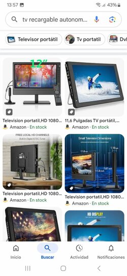

Buenas tardes , alguien usa o usado televisor recargle,.estoy pensando en comprar una y no se si vale la pena.

Si recarglable como el movil y funciona tambien a 12v, debe consumir menos que una normal ; la alimemtacion de la caravana la tengo con placas solares ya que los fines de semana me quedo en la finca donde la tengo y cuamdo voy de camping la emchufo a 220v.

Pero lo que no entiendo para que la quieres recargable si siempre tienes alimentación. Hay muchas teles que van a 12v, la mayoría de las que llevan el alimentador exterior, con eso lo tendrías solucionado. Es lo que solemos hacerlos que tenemos AC, coger una de estas tv con alimentador exterior y conectarlas directamente a 12v.
Por si asi se ahorra bateria, sobre todo de noche; por que no creo que las placas solares den para tanto, teniendo encuenta todo lo de mas que hay conectado.No se si estoy en lo cierto, ya que no entiendo mucho de placas solares.
No hay ahorro, de hecho a igualdad de tamaño de televisor la recargable necesitará más energia, por lo que se desperdicia en las cargas y descargas.
Por la noche ya tienes la batería que uses, que ya la habrá cargado durante el día la placa, que a no ser que placa y batería sean ridículas, te dará de sobra.
Esos televisores son para usar donde no hay electricidad, pero si tienes electricidad no le veo la utilidad.
Otro problema que le veo a esas teles es que tienen un tamaño ridículo.
