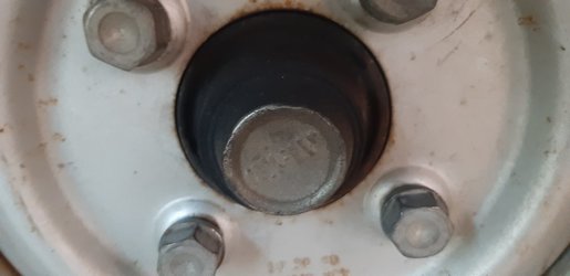

Hola: lo he estado mirando y en los ejes de BPW de barras de torsión recomienda engrasar cada 2000-3000 km y unos 20 gramos de grasa por punto.
Ya que estás en ello deberías mirar si tu eje tiene rodamientos con mantenimiento o compactos sin mantenimiento.
Los rodamientos con mantenimiento, como es lógico, necesitan una renovación de la grasa cada año o cada 5000 km. (me parece un poco excesivo pero deben de cuidarse en salud).
El que sean con o sin mantenimiento se ve en estos ejes (y en los Alko también) por la forma del tapón del buje, si es cilíndrico son sin mantenimiento y si el tapón es cónico son de engrasar. En el foro puedes ver la forma de como se realiza el engrase a los bujes con mantenimiento. Saludos.
Bueno aunque sea casi 4 años tarde, gracias por la información, llevaba una hora googleando para saber si tenia que engrasar los rodamientos o no.

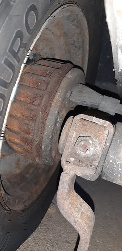

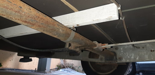

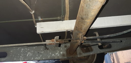

Hola amigos estoy leyendo sobre el engrase de los bujes y las barras de torsión yo te uba caravana rápido orline 39L alguien sabe si hay que engrasar o son de engrase estanco y las barras de torsión? Gracias por adelantado
Hola, lo primero es saber qué tipo de eje lleva y si son rodamientos de mantenimiento periodico o no. Qué tal unas fotos para los indocumentados como yo? Saludos
Os mando unas fotos
