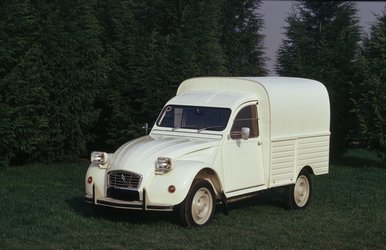

Yo también. Una van 2cv es eso. Y mola un huevo.
yo creo que generas confusión.

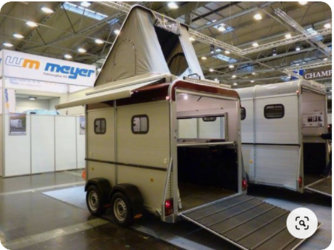

Pero creo que te refieres a un remolque de estos:
Si ese es el caso, creo que puedes poner una cama alta y alguna mesa abajo.

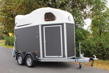

¿es lo que planteas?
Un ejemplo:
Medidas útiles:
315x167x230 cm
Dimensión ruedas:
185/70 R13
Resistencia eje:
2x1000Kg con freno
Homologación:
2000Kg
Peso del remolque:
795Kg
Tipo de caja:
Fibra y Madera
Tipo de suelo:
Madera y Goma
Referencia:
GOLD FIRST
