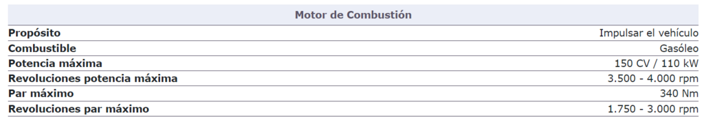

Seguramente lo que hayas visto tenga que ver con las diferentes evoluciones del motor... En el caso de la Touran, que creo que aún se vende, el 2.0TDi de 150CV sólo va con DSG y tiene estos datos (Volkswagen Touran Advance 2.0 TDI 110 kW (150 CV) DSG 7 vel. 5 plazas (2023) | Precio y ficha técnica - km77.com):

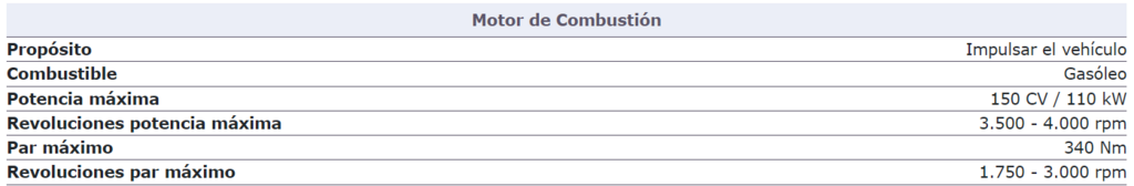

Pero si buscas el 2.0TDi de 150CV manual, el último que se vendió (en 2021) tiene estas cifras (Volkswagen Touran Sport 2.0 TDI 110 kW (150 CV) 5 plazas (2019-2021) | Precio y ficha técnica - km77.com):
Ver el archivos adjunto 4138852
Tiene 20 Nm menos de par, aunque un rango de revoluciones de par máximo algo más amplio "por arriba", aunque curiosamente un rango de revoluciones de potencia máxima más bajo (bastante más pequeño, sólo 500 rpm vs 1200 rpm).

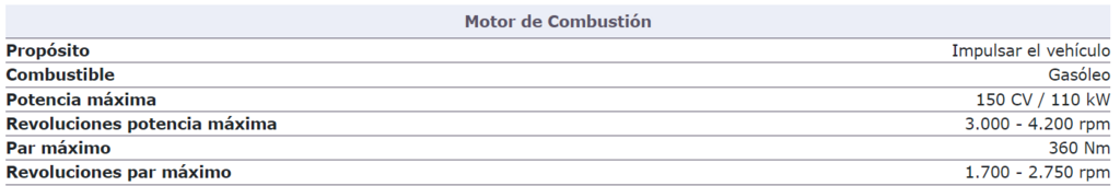

Ahora bien, si buscas el DSG coetáneo de este manual, la ficha dice lo siguiente (Volkswagen Touran Sport 2.0 TDI 110 kW (150 CV) DSG 7 vel. 7 plazas (2020-2021) | Precio y ficha técnica - km77.com):
Ver el archivos adjunto 4138853
Que es exactamente lo mismo.
Quizá sea esto lo que estás viendo, porque además entre todas estas variantes la carrocería es la misma, creo que no hubo ni siquiera un facelift. Probablemente los cambios se limitan a gestión electrónica.
En efecto , creo que lo que me confundió fué el par motor. La electrónica, aunque si no hay motor, por mucha electrónica que tenga. ...
