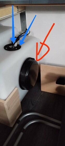

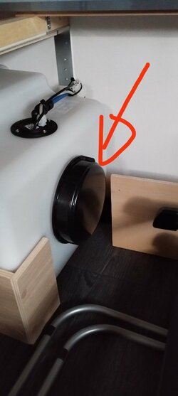

La cuestión es que al llenar el depósito de agua se me coló dentro un trozo de manguera que acoplo a un embudo para llenarlo y quiero sacarlo. El depósito tiene una tapa enorme que va roscada y no la puedo aflojar por más fuerza que haga.
¿Hay algún truco, he de buscar a Hulk?.
También pienso en cuando se estropee la bomba, poderla cambiar.
Gracias de antemano.
Hulk no entra en la caravana,llama a Superman que tiene más típin y también está cachas...
Bueno, bromas a parte,por aquí podrías cambiar la bomba en caso de necesidad,creo yo.Donde la flecha azul:
Ahora sobre lo que preguntas,deberías de poder aflojatodo tu.
Creo que el secreto está en hacer fuerza sin forzar de lado,todo lo recto que puedas y con mucho tacto.
Al ser plástico,si fuerzas hacia un lado,lo puedes frenar más.
Supongo que le das hacia la izquierda 🙄
Fuerza y tacto.
Yo la he quitado alguna vez, y la 1a vez recuerdo que me costó un poco, pero tampoco para matarse. Lleva una junta que se queda pegada del tiempo y por eso cuesta más , pero aflojar afloja.

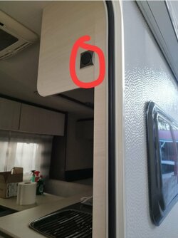

Tengo una Sterckeman 470 pe kids del 2018 y no consigo descubrir para que sirve uno de los interruptores que se encuentra en la parte superior derecha nada más entrar (en el lateral del armario que está sobre la encimera).
El interruptor no es ni de luz del comedor ni del foco exterior. Esos interruptores también están a mano derecha nada más entrar pero a la altura de la encimera.
¿Alguien que sepa para que es dicho interruptor?

Hola, mi cv es ese modelo y no lleva dicho interruptor ahi arriba, vamos ninguno. Los lleva mas abajo a la altura de la encimera, y son de las luces int y ext.
Lo mismo el anterior dueño lo instaló para algo, si no la compraste nueva claro.
Los 2 de debajo (luces) también los tengo. Tal vez el dueño anterior haría algo. Algún día tendré que seguir el cable para descubrirlo...
Igual iba a poner alguna luz mas y no le dio tiempo... en mi actual cv hay un par de ellos sin conectar porque la vendio antes de montarlo todo...
Tengo pendiente montar un interruptor más accesible para la luz de fuera, por ejemplo.
Aunque creo que lo voy a hacer con un mando a distancia. Acabo antes y me ahorro cableado.
Yo lo hice cambiando la tulipa simple de un interruptor por una doble.
Una tecla para la luz exterior de cenar y otra para la sobremesa....
