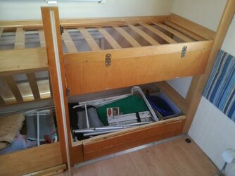

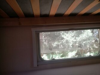

En la litera de nuestra Caravelair 426 duerme una persona adulta que pesa más de 50 kg y no se ha caído. También he subido yo, que peso "más de 50 kg" (y de 70) y tampoco. Lo que sí noté es que los tornillos que van a la pared del fondo soportan mucho peso. Así que los quité y puse un listón por abajo para que ese peso se dirigiera al suelo. En la de abajo sin problema.
Mira como está ahora, sin pared que soporte el peso:
El listón:

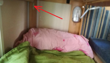

El problema del peso es que el hermano pequeño duerme debajo, no quisiera que una noche le planchara "literalmente hablando".
Respecto a la litera, en la foto que puse , se ve que es algo diferente, ya que apoya sobre un liston atornillado a la pared del wc, la cuál no veo muy robusta para esos menesteres.
Yo creo que lo más fácil y rápido será poner una barra vertical haciendo de refuerzo a ese listón, no quisiera que estas vacaciones pasara

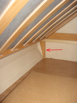

No te preocupes por la pared del baño, que aguanta. Tal vez se retuerza, pero aguanta, sobre todo si tiene un tablero perpendicular como es el caso. Preocúpate de la pared del fondo, la de la ventana. Ahí sólo hay una chapa de madera de 5mm como mucho, aislante y el aluminio. Puedes comprobar el estado de los tornillos y ver si es demasiado peso.
No es mala idea la de la barra vertical, pero lo más seguro es que en el fondo, donde iría el listón, esté en ángulo y no lo puedas apoyar. Por esa razón puse yo el listón de lado a lado.
La pared del fondo?? joer pues de esa ni me habia preocupado, miraré los tornillos a ver cómo los veo...ufff
La barra vertical que digo es en el lado del wc, el listón donde apoya la litera está a 90º y si puedo hacerlo bien, el problema es que le de el niño una patada cuando este dormido y se lo lleve....

Ah, vale, creí que hablabas de la otra. La que ves en la imagen ahora se sujeta sólo con esas dos tablas que ves y lo soporta sin problemas. Toda la pared sujetará aún mejor.
En el lado de la ventana (de la nuestra) había bastante tornillos, pero los de medio empezaban a ceder, a hacer el agujero más grande. No se caía, atención a eso, pero estropeaba la pared. Por eso decidí quitar los tornillos y colocar el listón por abajo.
1750140853758-jpeg.4150872
En los laterales se sujeta a las tablas que apoyan en el suelo.
Ese listón se apoya en el suelo esquivando la parte curva del final:
