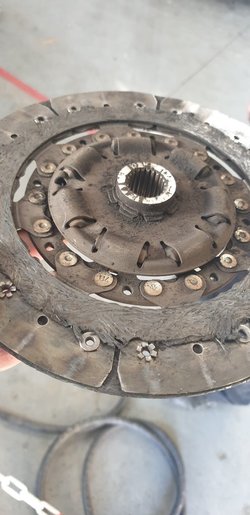

Lo sorprendente es que con eso así ese Touran entrará con su propio pie a urgencias... [emoji23]
No me cuadra.
Parece que está roto,no gastado.
Si tuvieras foto del otro lado...
Si estuviera gastado estaría todo uniforme,así a ojo parece que todavía queda grosor en la parte central,quizás por eso funcionaba.
Pregunta.
¿Te han cambiado o rectificado el volante de motor?
En la factura lo tendrás indicado.
No se,igual estoy obsoleto,pero un embrague es un embrague.
Pues vista esa foto, yo creo que no ha sido tanto por desgaste. Donde tiene carne, tiene bastante carne
Lo que creo es que la maza, posiblemente por gripaje o rotura de alguno(s) de los resortes pisaba sólo con el canto exterior (por no estar paralelos los planos del disco y la maza) en lugar de hacerlo homogéneo y se ha fundido el borde externo del disco de embrague. Si en la maza se ven marcas azules en el borde exterior, la pista es clara.
Tampoco sé la marca de origen, pero en los motores BKD tuvieron un par de años que montaron primer equipo de Embrague y BImasa Sachs y no hacían carrera. Llegó a haber campaña incluso...
En mi opinión sigo diciendo lo mismo y lo mismo que te contó el mecánico. Si sonaba el bimasa y se da por hecho que los muelles ya no estaban haciendo su función, el par motor estaba haciendo un estropicio al disco embrague por no tener esa elasticidad.
No me cuadra.
Pregunta.
No, es la 1a vez que toco el conjunto bimasa....
Es BKD, quizás sea del lote...
Creo que me faltaba la foto prometida......
Ver el archivos adjunto 4120313
A primera vista y si poder verlo en directo... tiene toa la pinta de requemao, posiblemente por sobreesfuerzo y su consiguiente sobrecalentamiento... como se ve... de ahí que se desprendan partes de los forros de fricción, si nos fijamos en la foto y si se amplía observamos mejor, que las fibras del material están descompuestas y sueltas, también el color de la parte metálica denota la coloración que ha adquirido al someterlo a alta temperatura... si ver el bimasa no sabemos si se habrá sobrecalentao pero es deducible.
Decir también que los muelle del amortiguación del bimasa al someterlo a temperatura también pierden elasticidad, con ello no quiero decir que solo la avería sea por esta causa, también es achacable al desgaste de los componentes por exceso de kilometraje.
Para sacar más conclusiones tendríamos que ver las otra superficies de fricción, la otra cara del disco, el plano del plato presión y el bimasa (volante inercia).
