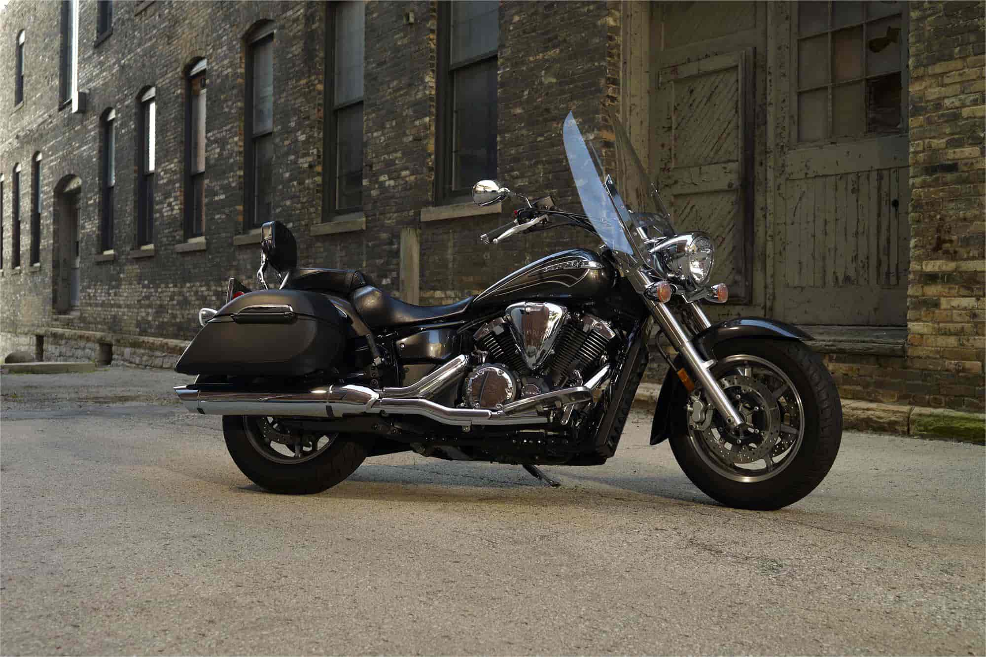

Bastante bien..............y un poquito más............1.700 cc.............jejejej y 300 k.
Este modelo, si mi memoria no me falla, es del 2010 y saca unos 95 cv............la actual saca 107 cv...........
Claro.......es una Thundenbird................
Pero esta.............probablemente hasta labre..............jejej

Reconozco no me gustan las motos como medio de transporte.
Pero estas cosas que poneis..... Me gustan. Eso si, yo lo veo más como una obra de arte, son preciosas.

Gracias, Taer. Como medio de transporte hay poca gente que las utilice, más este tipo de motocicletas, son más para ocio y como no.........para grandes viajes son una maravilla.
Para mi también son preciosas y en mi caso, nos encanta pasar y pasar el trapo............jejejeje
Como veo que te gustan, te pongo una como como la mía, aunque la vestimentas sean distintas.......eso va a gusto de cada uno, la forma de equipar sus motos.
Mi nombre del foro, tiene nombre de modelo de moto.............la anterior que tuve a esta.
