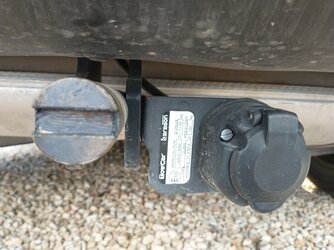

Nuestro coche también es del 2014 y aunque nos pusieron la bola en el concesionario oficial, me parece que lo tenían subcontratado con enganches Aragon. Tengo que intentar averiguarlo, paso fotos de mi enganche. Me puedes decir si es el mismo que tu tenias?
Tienes alguna foto de como quedo al soltarse? Mas que nada por hacerme una idea. Gracias por compartirlo.

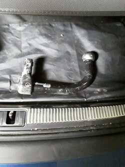

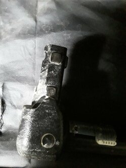

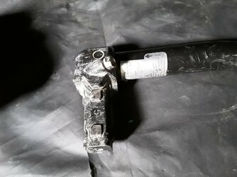

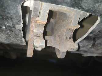

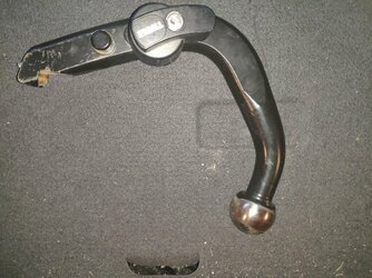

Adjunto las fotos del modelo de enganche, sobre todo para los que lleváis uno igual.

Lo primero, siento lo ocurrido,
Pero, en te basas para saber que es culpa del gancho remolme, y no del cabezal de enganche?
A mi hace unos años se me soltó la caravana. Pero después de darle vueltas, la culpa no fue del gancho. Y quizás si de mi mala supervision después de realizar el enganche. Ahora, realizo una serie de comprobaciones, que me evitan, volver a tener el mis problema.

Parece que su enganche tiene el mismo mecanismo de bloqueo que mi enganche horizontal. Cuando muevo la palanca para bloquear el enganche, se empuja un cilindro en un corte cilíndrico en la sección extraíble. Entonces necesito usar una llave pequeña para bloquear la palanca en su lugar.
Sugiero cuatro posibles explicaciones:
1/ debe ser muy difícil acceder a la pequeña llave que bloquea la parte extraíble de su herraje vertical
2/ ¿Quizás la palanca no estaba bloqueada?
3/ No veo cómo la sección extraíble puede escapar de la parte fija a menos que la palanca se haya movido a la posición de desbloqueo
4/ Por lo tanto, la palanca se había movido a la posición desbloqueada: ¿vibración, tal vez?

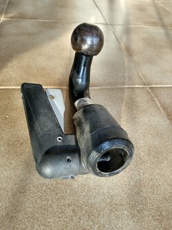

Foto adjunta de mi enganche horizontal.
Cuando miro su enganche extraíble, parece estar diseñado para insertarse en un receptor vertical largo en el automóvil, con la palanca de bloqueo y la llave ubicadas en el receptor del automóvil.
Esta es una pregunta de diseño: ¿es posible insertar la parte removible del enganche en la parte fija, sin activar el mecanismo de bloqueo? (El receptor en mi enganche horizontal tiene solo 30 mm de profundidad, por lo que podría colocarlo sin bloquearlo, pero se escaparía pronto. El enganche extraíble tardaría más en escapar si el receptor en el automóvil fuera más largo)
Desde el accidente, ¿ha tocado o movido algo de la parte fija del enganche?
1/ ¿La palanca sigue bloqueada?
2/ ¿Está todavía la palanca en la posición de bloqueo?
Si 1 y 2 son verdaderos, entonces, ya sea:
A/ el enganche se ha escapado del mecanismo de bloqueo y habrá un gran rasguño en la parte superior de la parte removible ya que pasó por el cilindro de bloqueo
B/ el enganche removible nunca estuvo completamente asentado en la parte fija del enganche. En este caso, todavía sería posible enganchar la caravana, pero, con el tiempo, la sección desmontable comenzaría a escaparse, ya que el movimiento de cabeceo y las cargas de frenado de la caravana provocaron que la sección desmontable se deslizara fuera de la sección fija.
