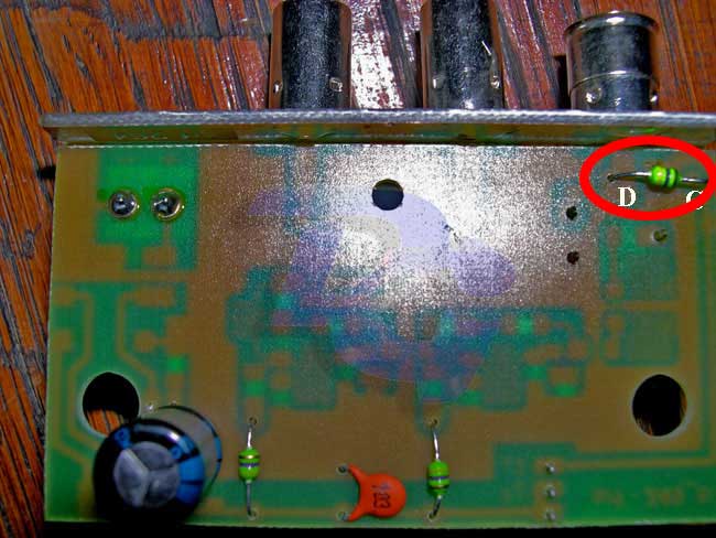

Hola de nuevo Jose Luis. Aquí te envío fotos de la antena y, creo, que del amplificador. De este sale un solo cable blanco que no sé adonde va, ya que del cable de antena, veo que está empalmado con el que va directamente a la TV. Este va rodeando la pared de toda la caravana. ¿Debería conectar el cable que va de la antena al amplificador y luego darle salida hacia la TV de nuevo?

El cable de antena debería de llegar al amplificador y además de una pieza, nada de empalmes, y del amplificador a la TV, pero tienes una antena omnidireccional, lo peor que hay para ver la TV en zonas de difícil cobertura, si además sumamos que la TDT necesita visión directa del emisor o si no no hay señal, una antena omnidireccional y TV TDT no es compatible, si le añades que el cable está empalmado, que pierdes al menos 30% de recepción, le sumas también que el amplificador no lo usas, lo raro es que coja algo ni debajo del emisor

Si te refieres a los cuernos de aluminio de la MK, los puedes tirar o hacerte un llavero con ellos, esos cuernos eran para radio y además para una frecuencia que hace muchos años que solo hay ruido, asi que no te hacen falta... cambia el cable que baja de la antena, se suele romper por donde sale del tubo de hierro y si por descuido has hecho corto en los cables, además tendrás quemada la bobina del alimentador.
