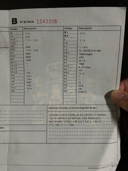

Tienes una MMA (F2) de 2280 kilos. Lo que significa que con el B puedes llevar una caravana con ese coche que NO SUPERE los 1220 kgrs.
Es decir, la caravana que te compres no puede tener una MMA superior a 1220 kgrs.
Así, en papeles, irás correctamente ante la ley.

Según indica el código O1 de la ficha técnica, el coche permite remolcar 1.500 Kg. Entra dentro de los pesos que estas manejando con la Sterckeman 496.
Otra cosa es el Carnet del conductor que vaya a remolcar. Si es el tipo B, con esa caravana te tendrías que quedar con la opción de 1120 kg, puesto que con la siguiente opción de 1.300 kg estarás pasada 80 Kg.
Si quieres llegar a los 1.300 Kg de la caravana, tienes la opción de bajar la MMA del coche en esos 80 Kg. Yo lo hice con el mío justamente en 80 Kg. también para quedarme en los 3.500 Kg.
Otra cosa es que la persona que vaya a remolcar disponga de un carnet de conducir que le permita llevar mas peso. Ahí no habría problema.
Con este vehiculo tienes autorizado el llevar un remolque de un maximo de 1.500 Kg de MMA, si está dotado de freno de inercia (Apartado O.1). La caravana lleva freno de inercia.
El conjunto (vehiculo+caravana) lo tienes limitado a un maximo de 3.825Kg (Apartado F.3).
Con el permiso B el limite es de 3.500 Kg, ponga lo que ponga en F.3.
La MMA (Masa Maxima Autorizada) del vehiculo es 2.280 Kg (Apartado F.2). Es el peso maximo del vehiculo en circulacion.
Luego 3.500 - 2.280 = 1.220 Kg. Que es la MMA maxima del remolque que puedes llevar legalmente con este vehiculo con el permiso B.
En la documentacion de la caravana, en el apartado F.2 (MMA), la cifra no puede ser superior a 1.220Kg, para ir legal. La suma de las MMA de vehiculo+caravana no puede superar los 3.500Kg.
Todo esto segun los datos legales.
Pero, yendo legal en papeles, a efectos practicos, conviene que el peso real (en bascula) de la caravana lista para salir, sea inferior, como maximo, un 10% del peso (real) del vehiculo.
La MOM (Masa en Orden de Marcha) del vehiculo es 1.629Kg. Esto es el peso del vehiculo con todos los depositos llenos, y el peso del conductor (se calcula 75Kg).
Si a los 1.629Kg de la MOM le sumas, mas o menos, el peso del resto de ocupantes y el equipaje, tendras el peso real del vehiculo en circulacion. Pongamos que se va a 1.850 Kg, por ejemplo.
1.850 x 5/100=93 redondeamos a 100 1.850-100=1750Kg. que es lo maximo que, en teoria, puede llegar a pesar la caravana para respetar este 10%. Pero ten en cuenta que segun el apartado O.1 ya lo tienes limitado a 1.500 Kg.
Bueno, despues de toda esta empanada mental de numeros y calculos, la conclusion final es que no debes de tener problemas con el conjunto de vehiculo y caravana que pregeuntas.
Mira en los papeles de la caravana, creo que es el apartado F.1.
Hay dos cuestiones:
Dos cosas a tener en cuenta :
1. El remolque no tiene que pasar del peso real en bascula de 1.500Kg, que es lo que garantiza el fabricante del vehiculo que puede pesar el remolque (Apartado O.1)
2. No te pases del peso que indique la documentacion de la caravana en su apartado MMTA (Masa Maxima Tecnicamente Admisible - Apartado F.1), porque es lo que el fabricante garantiza que puede aguantar la carvana por su construccion.
Legalmente, la caravana no puede pesar mas de la MMA (Masa Maxima Autorizada - Apartado F.2), pero a efectos practicos no puedes sobrepasar la MMTA (Apartado F.1)
Muchas veces la MMA y la MMTA coinciden, pero en otros no. La MMA puede subirse hasta la MMTA con un simple tramite adminstrativo en la ITV.

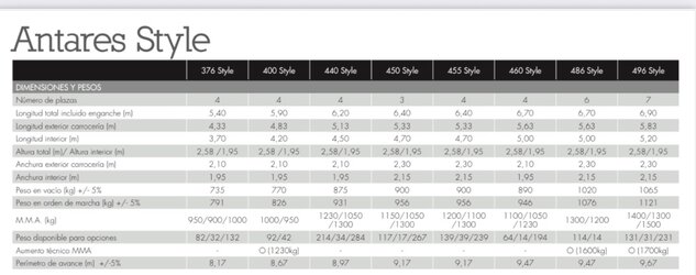

Pero y los 1121 que son? 😩

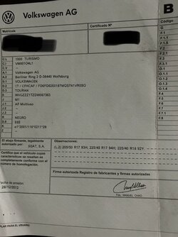

Entiendo que las fotos que has puesto son del coche verdad? Tienes los papeles de la nueva caravana?

Entonces tú crees que mi coche no la puede llevar… porque me paso de peso. Pero y los 1121 que son ? Yo pensaba que contaba eso

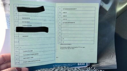

Para salir de dudas, pon la foto de la ficha tecnica de la caravana.
Porque sin estos datos, todo son conjeturas.

Pero si la Caravana pesa 1400 y el coche 1500 no paso de los 3500
Pero si el coche hace 1500 y la caravana 1400, porque supero?
Porqué no tienes que mirar el peso del coche en vacío, tienes que mirar el peso máximo del coche y en la ficha pone 2280Kg, y ese dato es lo que te sumaran al peso máximo de la caravana. A mi también me sorprendió cuando lo busqué también por internet, pero es así, te suman el peso máximo del coche y el peso máximo de la caravana, y con esos dos pesos, no puedes superar los 3500Kg (aunque en la realidad no los pases).
Si son 1400 caravana más 1500, no paso de los 3500 no?
Lo que mira la benemérita es: 2280Kg + 1400Kg = 3680Kg
Con el carnet B puedes llevar como máximo 3500Kg. En este caso deberías bajar 180Kg entre el conjunto :(
Y en la ficha del coche, veo que hay modificaciones, y no sé si eso que pone de +45Kg y +60Kg, también se deberían sumar a los 2280Kg. Eso, no te lo puedo asegurar, pero el mensaje de arriba es así, lo siento :(
