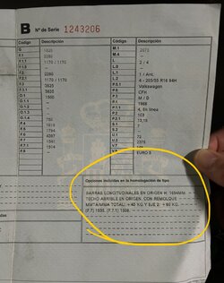

Estos kg que anotan aquí también serían de más entonces ? A sumar a los 180 que me paso? Porque quizás bajar 180 de MMA es fácil pero bajar más….

Bueno tengo opción de carnet o intentar bajar algo de MMA….
Estos kg que pone la ficha sumarían imagino a los kg que me paso no?

No
Solo tienes que fijarte en la MMA (F2)
