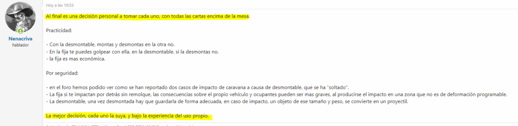

Al final es una decisión personal a tomar cada uno, con todas las cartas encima de la mesa.
Practicidad:
- Con la desmontable, montas y desmontas en la otra no.
- En la fija te puedes golpear con ella, en la desmontable, si la desmontas no.
- la fija es mas económica.
Por seguridad:
- en el foro hemos podido ver como se han reportado dos casos de impacto de caravana a causa de desmontable, que se ha "soltado".
- La fija si te impactan por detrás sin remolque, las consecuencias sobre el propio vehículo y ocupantes pueden ser mas graves, al producirse el impacto en una zona que no es de deformación programable.
- La desmontable, una vez desmontada hay que guardarla de forma adecuada, en caso de impacto, un objeto de ese tamaño y peso, se convierte en un proyectil.
La mejor decisión, cada uno la suya, y bajo la experiencia del uso propio.
