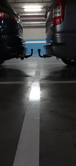

Esta genial el que lleva la bola protegida con el capuchon, asi en caso de que alguien se golpee con su bola no marca.
O te lo descuelga.... cuando toca paragolpes con paragolpes repartes la fuerza en una superficie, con la bola aún con un capuchón estás aplicando ltoda la fuerza en poca más de un cm2.... además se golpea, un despiste lo tiene cualquiera... la gente no pierde un sitio justito para aparcar por el hecho de llevar bola.... y más cómo está el aparcamiento en algunos sitios... dar se da, y el que diga lo.contrario miente y lo sabe 😀

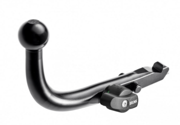

La desmontable de Volvo original es este modelo de Brink, las cerraduras que llevan son de risa, uno que sepa un poco abre la cerradura, un martillazo y también lo quitas. Es por complicar un poco, como los cierres de los portabicis... son malos con ganas....

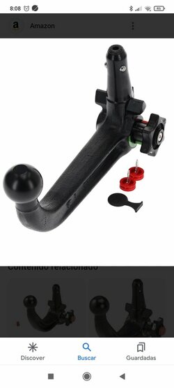

Buenos días !!!! Gracias por todas vuestras respuestas y perdonar el responder tan tarde pero tengo días niños y no me da la vida ! He puesto bola extraíble al final ya que no voy a usar mucho la caravana y no quería estar fastidiándome la espinilla ni Heber problema añadido para aparcar. Estoy contenta pero no lleva llave mi bola , me di cuenta hablando con un amigo .. así que la tengo que sacar siempre . Alguno la tenéis sin llave ? Al final mi mecánico me recomendó un taller cerca de mi
Casa que se dedica a enganches porque también se los pone a barcos, así que espero que esté bien puesta 😅
Diría que la mayoría de desmontables son sin llave. Al menos la mía y las que he visto a otros compañeros. Pero como hay de todo...
