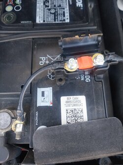

ya a estas horas estoy un poco espeso, pero sí es cierto que de los bornes de la batería yo solo veo un positivo. El otro positivo me dijeron que lo sacaron de debajo de la caja de fusibles. Pero, y las dos masas? supongo que tienes razón y vienen por el chasis, pues cables en la borna negativa de la bateria no hay.A mi me siguen faltando datos.
Yo he dado por supuesto que te habian echado 4 cables desde la bateria del coche a la piña, pero me parece que no es asi , verdad?
las masas te las han cogido al chasis y eso no es un circuito limpio.
Por el chasis se pierde lo que no esta en los escritos, aunque parezca una tonteria.

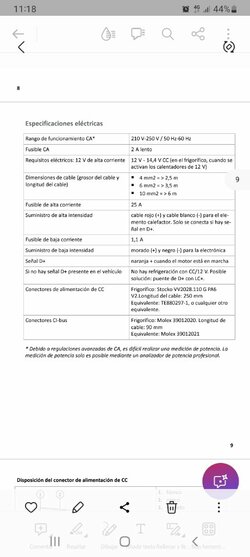

Cuando puedas comprueba en la piña del coche metiendole carga ( bombillas de coche en paralelo) hasta un maximo de 10A, a ver que hace el voltaje, si ahi no aguanta, dificilmente van a llegar los voltios al frigo.
Y si ese es el caso, desconecta uno de los cables de 4 mm que te han echado desde la bateria y conectalo a negativo y al pin correspondiente en la piña y vuelves a probar a ver que ocurre.
y despues de esto la misma operacion en la caravana.
Si tienes 4 hilos desde la bateria, olvidate de todo lo que te he dicho.
De tu segundo párrafo, no tengo nada claro cómo me dices que actúe.
