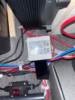

Pues eso, estamos de salida y he pensado en encender el boiler truma de 14L para tener agua caliente. Pues bien, si lo hago con la batería no hay problema, pero si enchufo la corriente exterior de 220V y lo intento encender me salta el automatico general.
He mirado el NE324 y creo que está todo bien, sabeis si hay un fusible en el propio calentador? O que tenga 2, uno para 12V y otro para AC?

Los fusibles,en caso de llevar los propios,no tienen nada que ver con el que salte el automático.
Una mala conexión o la rotura de la resistencia de 230 voltios si.
Un cortocircuito,vamos.

Bien, si con 12V funciona, puede ser que haya una resistencia para 12V y 220V?
El boiler normalmente o va a 12 o va a 220, pero no con las dos corrientes, si funciona conectado a bateria es que es de 12, y al enchufar a 220 pasa por el transformador puedes empezar por ahí y revisar el cableado del transformador al boiler.
