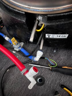

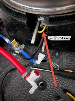

He conseguido sacar la arandela que aguanta el tubo del agua caliente pero no consigo desempalmar la roja. Se le tiene que dar calor quizá? Joder todo es harto complicado…
A ver si me podéis echar una mando.
Un saludo ;)
    358,2 KB · Visitas: 25

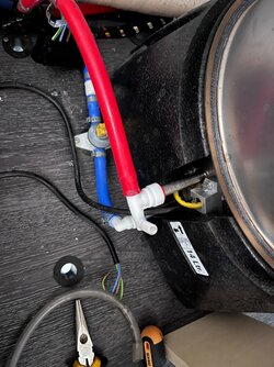

Pues hay como unas arandelas debajo del tubo blanco que si las tiras atras, hace clic y salen…

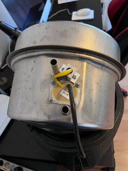

Voy abrir, parece que hay dos partes, pero estan unidas…
    269,3 KB · Visitas: 16
Más que abrir por la mitad, quita los tornillos y saca la resistencia, casi seguro este ahí el problema
Si si, ya me referia a los tornillos, el problema son los dos de arriba que son demasiado pequeños, a ver si consigo alguna llavecita que pueda quitarlos… espero que haya repuesto…

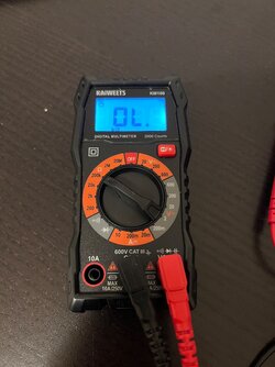

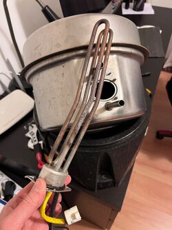

Fuera! Ahora con el tester debería poder comprobar si funciona bien verdad?
    276 KB · Visitas: 17
A ver si lo hago bien! Si pongo el terminal rojo en el cable de corriente marrón y el terminal negro en la parte interior de la resistencia, y pongo en ohmios y me da un resultado que va variando, entiendo que la resistencia está cruzada o como se diga. Ilustro con fotos a ver si lo veis bien( el tester da 0 porqué no podia hacerlo con una mano jeje). Busco por la referencia?

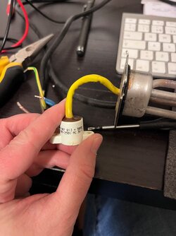

La resistencia es todo el conjunto...

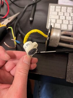

¿Eso blanco del cable amarillo que es?
Edito,mide continuidad con el cable amarillo y el azul,y con el amarillo y el marrón.
No debería de pitar,de tener continuidad.
Esa cosa del cable amarillo estaba pegado a la cubierta de metal. Si pongo el tester em modo que pite, si lo pongo en la parte metalica del extremo del cable amarillo y luego en el cable marron o azul, no pita. Eso es bueno o malo?

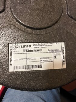

Y este es el modelo de boiler:
    395,6 KB · Visitas: 21
No encuentro repuesto en web directamente tendré que hablar con truma…
Eso es bueno porque la tierra no tiene continuidad con ningún cable.
Ahora toca el amarillo con el soporte de la resistencia,donde van los tornillos, ahí si que debería de pitar.
Eso blanco es el termostato,lo que mide la temperatura y cuando llega a una en concreto hace que la resistencia se apague.
Si no es así,al final lo calentaría tanto que saldría vapor.

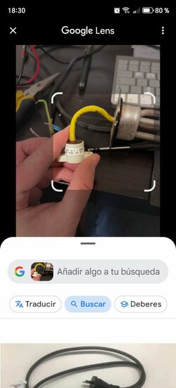

Si usas Google Lens lo puedes encontrar, ahora,barato no es.
Screenshot_20251208_183016_com_google_android_googlequicksearchbox_LensExportedAct.jpg
A ver en Ali...
En alipres lo hay por 100 euros pero no es original
Los he visto,y creo que cambia el anclaje,el del compañero tiene cuatro tornillos y el de Ali dos.
Se puede fabricar una tapa para acoplar,pero siempre hay que respetar que las partes metálicas se toquen para que el cable de tierra cumpla con su misión.
También hay que cambiar la junta tórica,y poner una de calidad que soporte las altas temperaturas,una del chino de la esquina no.
