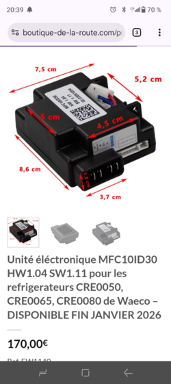

Yo estoy buscando una placa de control de un frigo de 12 voltios de compresor para unos amigos y no hay forma.
Mira, aprovechando lo pongo aquí,por si suena la flauta:
Ver el archivos adjunto 4154020
No hay forma 😞 o yo no soy capaz.
Sobre el termo,hay otra opción si tienes a algún fontanero de confianza,es acoplar una resistencia de la misma potencia y ya lo tienes,no hay mucho secreto en eso.
Segun esta página francesa en enero lo tendran en stock, pero barata no es
    297,7 KB · Visitas: 6
Ya la vi ahí,y el precio como dices es algo alto.
Lo de alto es porque no tengo seguro que el compresor este bien al 100% ,solo al 99,9% 🤦
He visto sobre sesenta pero las referencias no cuadran, aunque físicamente son idénticos.
Gracias de todas formas.

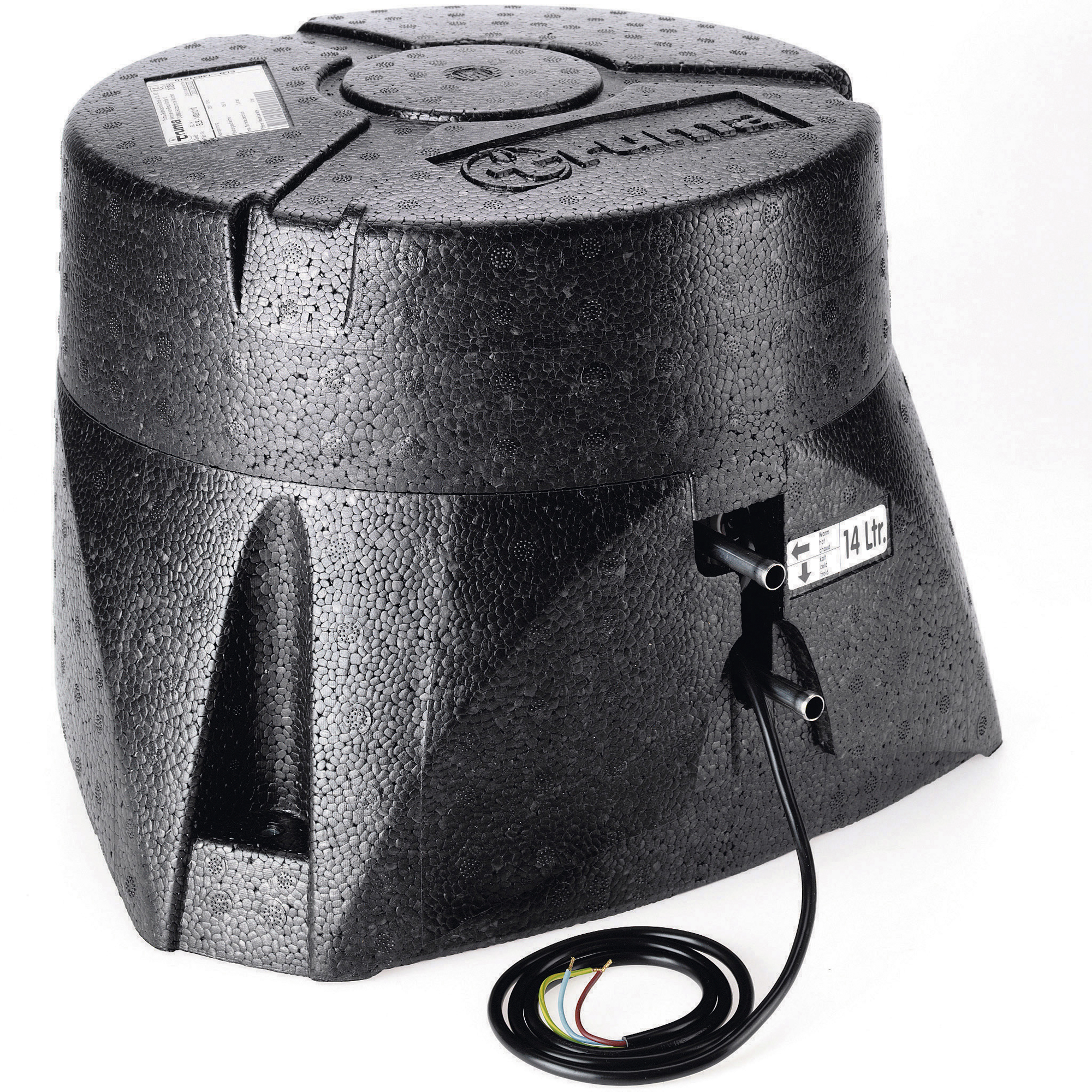

No envían a España esta gente. El EAN es 4052816036083, y el modelo es 70020-00269. Voy a preguntar a algún distribuidor cercano a ver que me comenta... No lo entiendo, ese calentador que aún se vende como nuevo en la página de Truma, pero no veo esta pieza en ningún sitio Español. Voy a ver en una página alemana que he encontrado...
Y cambiar el boiler? Quizas te salga incluso más barato, la instalación ya la tienes
Acabo de hacer el pedido en Camping Wagner (alemania), en teoría puesto en casa unos 230€ y pico. Un boiler como el que tengo de 14L, cuesta en todas las webs unos 500€, así que me ha salido a mitad de precio si todo va bien.

Veo que es de la marca Dometic, y el número de pieza actual es 4450035312. Como dice el compañero, en la web Francesa es el precio "más económico", hay varias que superan los 200 y pico euros la pieza...
Por cierto, en el sensor de temperatura, había como una pasta blanca, es como una pasta térmica? Había muy poca. Veo que con lo que he comprado, dan los tornillos otra vez, pero no sé si dan esta pasta. Me tengo que preocupar de ponerla, y en tal caso si no me la incluyen, es algo barato de comprar o no hace ni falta?

Al final, el calentador es muy simple como decías. Solo tiene la parte de la resistencia y el recipiente.

Buenas! El diferencia me saltaba la de la caravana, la del camping no saltaba.
Miré si había resistencia entre el cable de corriente, con la resistencia exterior y me daba valor. Vi en un video por internet, que cuando pasa esto es que esta mal la resistencia. Tengo que probar a enchufar en casa la resistencia y ver si también me salta no?

Si, bueno, no había muchas piezas, era el recipiente o el cable con la resistencia que estaba todo junto.
Lo he limpiado, pero había poca cal la verdad.
