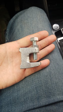

Hola, pues en principio creo que el tema de sifón se resuelve con varios codos, dejando en un tramo del tubo siempre agua y por tanto impidiendo que por ahí puedan pasar olores. Es como una especie de U o W.
Por otro lado el depósito, o por lo menos el brico que voy a hacer yo es que se enganche a la caravana con unas garras de doble tornillo y unos perfiles... es seguro y a la vez fácil desmontar. Osea que siempre puedes desmontar lo y limpiarlo a fondo en caso de que genere residuos... lo más lógico y fácil supongo que ser precavido en no dejar que el agua se estanque ahí, y por su puesto o bien dejarle caer legia a la pila, o incluso algo de cloro tipo pastilla dentro del deposito.
También quiero reseñar que tengo la caravana en casa y eso da mucha facilidad para que el mantenimiento tanto de depósitos como de baterías, neumáticos etc etc se pueda llevar de manera más cómodo y se genere como una especie de rutina para preparar la caravana a la salida y otra rutina a la vuelta, incluyendo un limpiado menos directo que el que fuera desmotandolo.

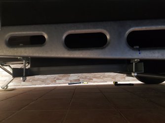

    75,4 KB · Visitas: 62

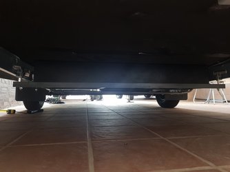

    97,3 KB · Visitas: 58

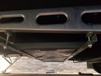

    164 KB · Visitas: 65
Buenos días,
El anclaje ya está.
En los próximo días pongo como hemos hecho los conectores de agua y lo del sifón.
Un saludo y feliz domingo.

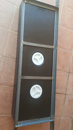

    68,8 KB · Visitas: 59
    87,5 KB · Visitas: 57

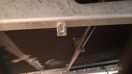

    73,6 KB · Visitas: 55
Muy buen anclaje. (y)
Por lo que tengo entendido, estos depositos tan planos tienden a bombarse por el medio debido al peso del liquido. De la manera que tu lo has hecho esto se evita.
Estoy a la expectativa del sifon.
Muchas gracias Josep M
Una vez tengamos todo terminado también podre donde y cuanto ha costado todo para que os podáis hacer una idea del coste.
Y también un pequeño resumen del proceso de anclaje y acople de tubos.
Sifón hay 2 opciones que estamos contemplando. Incluso un sifón con tapa enroscada que va delante del depósito. Para tubo de 350mm si que lo hay, falta ver si para 250mm también existe, sino tocara hacerlo con codos.
