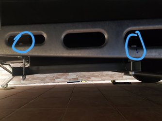

Muchas gracias... la verdad que no esperaba que el anclaje acabara tan bien. (Hay veces que la idea es buena y la ejecución mala)
El que las tuercas se pudiesen atornillar aprovechando los agujeros del chasis fue una absoluta suerte porque se hubiese complicado todo bastante.
Un saludo y buenas noches.

Como dice Toni, el deposito con algo de agua puede desestabilizar la conduccion, el peso es lo de menos siempre que la caravana este compensada pero esos vaivenes del agua en las curvas seguro que no ayuda, la longitud del deposito es muy largo en el ancho de la caravana y seguro que dicho vaiven golpeara con cierta fuerza de un costado al otro.
Es verdad que podriamos aplicar esta teoria sobre el deposito de aguas limpias, pero al ocupar quizas un 15% o poco mas sobre la anchura de la caravana y ademas el deposito no tendra mas de 40cm de ancho, esos vaivenes del agua no tendran ninguna repercusion practicamente en la desestabilizacion de la caravana.
Aunque estare en ocasiones fuera de camping y areas y necesitare agarrarme a la autonomia que me de mi bateria, para las aguas grises utilizare el tipico deposito de ruedas de quita y pon, cargo al maletero del coche y a vaciar en gasolinera o lavadero de coches.

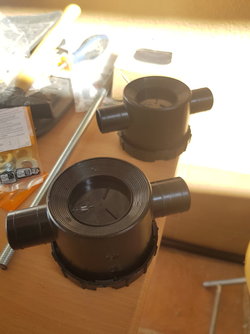

Buenas tardes!
Ya han llegado los sifones!! Pondremos 1 sifón por cada tubo que conecte al depósito de grises.
Esperamos mañana tenerlo terminado y poder subir fotos de todo ensamblado.
Ya os iré contando

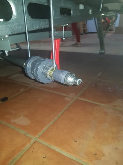

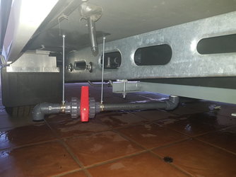

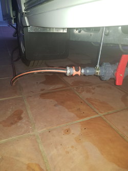

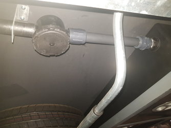

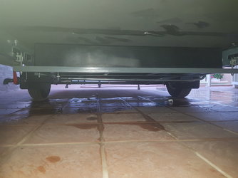

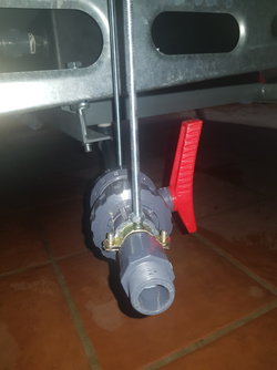

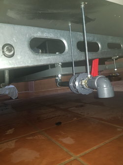

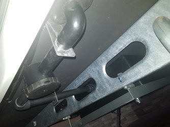

Buenas tardes.
Ya he terminado la instalación del depósito de grises y comprobado que todo esta en perfecto funcionamiento.
Tanto el desagüe de la pila como el del baño ambos con sifón.
He dejado el final del tramo donde esta la llave de cierre que termine en rosca, y así tener la opción de sustituir el codo para poder conectar una manguera para facilitar el vaciado.

Ha quedado perfecto.
A ver si me animo a hacerlo en la mia.
¿Cuanto calculas que puede pesar todo el invento? Vacio, me refiero.
Hola Josep, calculo que a lo sumo unos 35kg, el deposito pesa 22kg y el anclaje estará en unos 7 a 10kg, los conectores y demás eso pesa poco... súmale 3kg siendo generoso.
