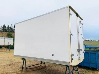

Comprar un remolque a medida , basicamente un chasis capaz de cargar una caja de camion de (6 x 2,5 x 2,5) m (que aguante bien el peso y tenga freno propio).
Comprar una caja de camion , colocarla en el remolque y construir yo todo lo necesario para montar una casa dentro, incluida fontaneria y electricidad.

Precisamente una de las ventajas de todo esto es que , por lo que entiendo, la caja tecnicamente seria una carga , es decir , que no habria que homologar nada de la caja en si , al ir a pasar la ITV bastaria con desmontar la caja y pasar la ITV con el remolque sin nada encima ¿no?
Conozco a alguien que hacia esto mismo con un camion de caja abierta en la que metia una caja mas pequeña.
Por ultimo , no tengo muy claro como podria ir "anclada" la caja al remolque , mirare como lo hacen al remolcar barcos.
Para que sea considerada como carga, la caja en cuestion, no puede ir atornillada a la estructura del remolque como si fuera algo permanente. Debe ir cogida con cinchas o algo similar, facilmente desmontable.
Otra cosa a tener encuenta son las medidas de la carga que seguramente no podran superar el perimetro del remolque, y tener un maximo de voladizo por detras debidamente señalizado, ademas de una altura determinada.

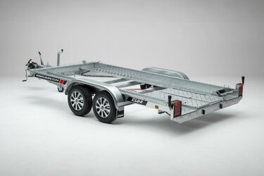

Este portacoches de 4 metros, es de 1.700 kgs de MMA:
pero ponerle encima un cajón sobresaliendo estibado con cintas, hacerle ventanas y que cuando te adelante la Betemenerita no se giren, lo veo harto dificil...
