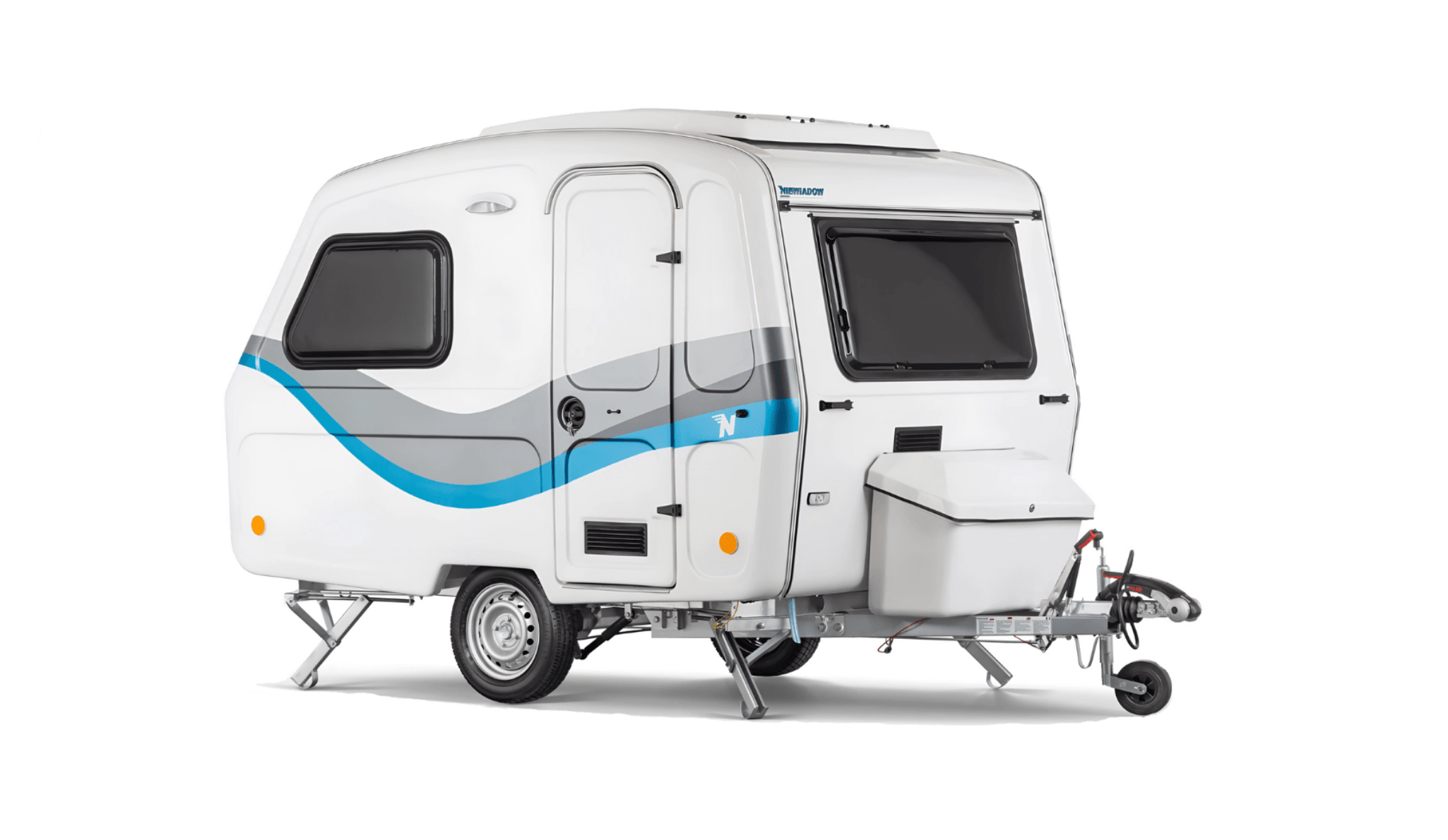

Yo para una persona sola, si estuviera en la misma situación, me cogería la Bambina más pequeña, de techo elevable que además la hay con baño incluido. Es esta:
No creo que haya una caravana más pequeña que esa, ligera y de fibra. Y además con baño!
@roballusus hace un tiempo puse nuestra Bambina a la venta y comprar algo más grande de segunda mano. Cuando vi los precios, abortamos operación.
Así que luego lo pensamos mejor y seguimos con ella, y encantados!
