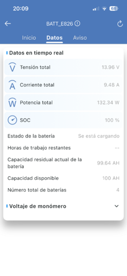

Os dejo una imagen. Yo claro, no me había fijado porqué miraba desde la aplicación, y yo os parámetros que veo son correctos no? El cargador es de 10A.
Esto es una captura de cuando cargaba, y me di cuenta que ponía STD en vez de LI.
Ahí pone "Se está cargando" 😂
Si, pero se está cargando como si fuera una batería estándar de plomo-acido. Y cuando la tenía en casa con solo el cargador enchufado ya detectaba el LI sin hacer nada.
He escrito al fabricante y me indica que se lo debo indicar yo, y que luego ya se quedará "grabado". La pega es que no lo podré probar hasta el finde seguramente, pero tengo dudas que sea así, ya que él mismo lo detecta, y si lo desenchufo, no creo que tenga memoria...

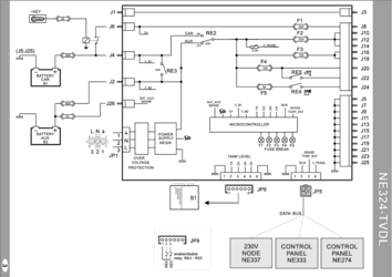

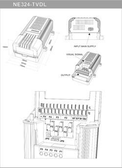

Hola
Voy a intentar echarte una mano
La centralita (no es un transformador, tiene mas opciones) de tu modelo es la NE324
Se ha escrito sobre ella un monton
Primero acalara que la hilera de pines traseros son los negativos y que estan todos unidos. Creo que solo hay un pin que esta separado para la nevera, si no me equivoco. Por lo que puedes conectar cualquier negativo en cualquier posicion
Los positivos si que estan separados por circuitos
El J2 (el que esta mas a la derecha, tambien esta etiquetado como B2) es donde se conectaria el positivo de la bateria para alimentar la centralita
El J26 (etiquetado como +) es el que mediria el voltaje de la bateria.
El manual indica que para usar el cargador integrado habria que conectar ese pin con un fusible de 1A al positivo de la bateria y de esta manera podriamos cargarla
Utilizando litio, yo no conectaria ese pin y meteria los conectores del cargador a la bateria directos
Hay que tener en cuenta que la centralita conmuta entre 12 y 220 automaticamente, por lo que en principio no seria necesario desconectar nada al enchufar a 22o la caravana
Espero haber aclarado algo

Hola
Lo del pin J26 seguramente lo tendras desconectado por llevar ya otro cargador. Creo que no se entienden bien varios cargadores y mas si son distintos
Lo del B2
  • Si quieres funcionar de modo autonomo, sin conectarte a 220 DEBE estar conectado
  • Si vas a estar a 220, no es necesario (seria un escenario en el que la bateria se usaria solo para el mover o cosas conectadas directamente a la bateria).
El ultimo caso seria muy raro, pero ahi lo dejo.

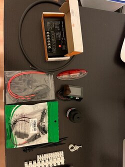

Bueno, me van llegando cositas, ya tengo ganas de poderle meter mano :)
    304,9 KB · Visitas: 31
Lo de aliexpress ha ido volando! Lo pedí la semana pasada y hoy martes ya lo tenía aquí!
Ya os contaré si puedo resolver el tema del bluetooth con eso… aún no sé muy bien dónde lo pondré…
Un saludo ;)

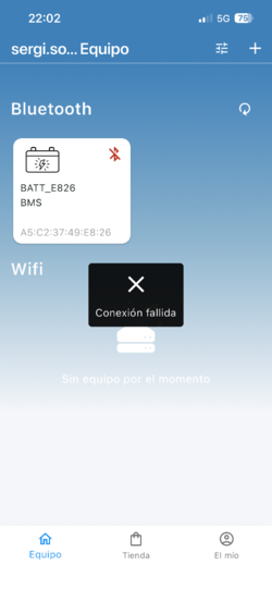

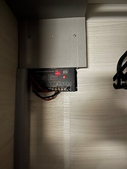

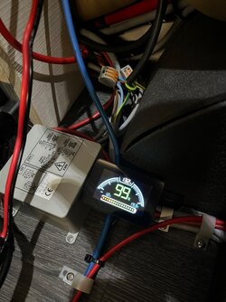

Buenas, rescato el tema para actualizar el estado!
Estoy muy contento porqué con el aparatito bluetooth conectado a la batería ya se ha acabado el tema de que entren por bluetooth. Es muy simple, se presiona un rato el botón que trae y ya se conecta a la MAC del bluetooth de forma automática!
Lo que me faltará, será un interruptor que voy a colocar cerca de la pantalla, y así solo anulo el bluetooth, cuando esté en el camping. Dejarlo siempre encendido, me da miedo en invierno que vaya consumiendo innecesariamente batería, aunque con la placa solar hoy despues de una semana estaba al 100%.

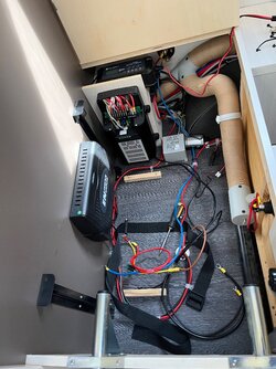

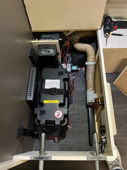

Hoy he instalado el dispositivo bluetooth y el regulador MPPT, a ver si me carga de manera más eficiente!

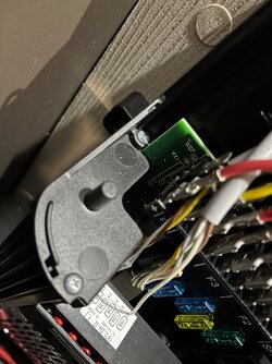

Ah y también abriendo el transformador/centralita NE324, me he dado cuenta que había el pin J26 conectado, así que si que intentaba cargar.
De momento no he podido hacer la prueba de conectar a 220V, a ver si durante el finde acabo de probarlo.
Os dejo fotos!
Un saludo ;)

Bueno, vuelvo a actualizar ya con casi todo.
Primero, he revisado bien otra vez el tema del transformador/centralita, y efectivamente tiene el cable J26 conectado a la batería, así que por tercera vez (creo), he desmontado todo. El cable rojo iba por detrás así que nada, he sacado el transformador y he quitado el cable. Me he revisado otra vez el manual, y efectivamente indica que es el J26, por lo tanto, si montáis una batería de litio, y tenéis un NE324, revisad este PIN porqué actúa como cargador.
A parte de esto, el cargador de ECO-WORTHY funciona tal y como me han comentado. Si lo desconectas todo y lo enchufas sin nada, con el botó MODE puedes ir cambiando el modo, y cuando lo apagas, retorna al modo que se quedó. Lo he probado varias veces y una vez con varias horas de parada, así que esto es un alivio. No sé si al sacar también el modo cargador del transformador ha hecho algo diferente, porqué esta vez ya me marcaba LI al quitarlo, pero yo igualmente lo he forzado.
Espero que si alguien más quiere cambiar la batería por una de litio lo tenga en cuenta. No creo que explote ni nada, pero no creo que le vaya muy bien la verdad.
