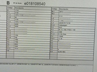

Yo me he comprado el leon híbrido enchufable st, me convenció otro forero que ya lo tiene, cumple todo lo que pides menos la mma que te pasas por 30 kg, está en 2130 kg
Me lo dan en unos 15 dias, pero mi caravana pesa real 1300 kg y la mma en papeles son 1200 kg, te paso la ficha tecnica que me pasó el concesionario
