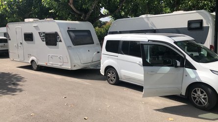

Hola de nuevo! Después de valorar todo la información que me habéis dado he decidido sacarme el B96. El viernes empiezo la primera práctica. La verdad es que no lo veo muy claro, pero voy a intentarlo. Os dejo foto del conjunto a ver que opináis!!
Gracias a todos por vuestra ayuda
Sabía decisión. No lo intentes, ¡hazlo!
Y bonito conjunto ?.
Saludos!!
