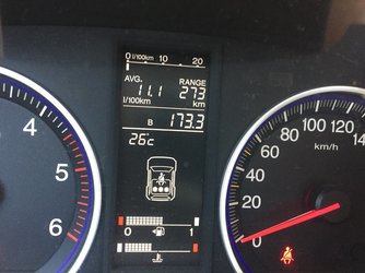

Buenas noches, lo prometido es deuda. Primer viaje con el nuevo conjunto: Honda CRV 2.2 ictdi + Knaus Sport Silver Selection 500 KD, pesada en báscula en “vacío”, con microondas, a/a, mover, toldo fijo, sin rueda de repuesto (aún no tengo), 1320 kg. Cargada para salir no la pesé pero no creo que bajara de 1400 y pico. 173 km desde Sevilla a Caños de Meca, consumo según ordenador de 11.1 l/100 km. Asombrado gratamente pues el mismo viaje hace dos años con la anterior caravana, una 450 de unos 1300 kg cargada me dio un consumo de 13,4 l/100 km. Era el consumo que solía sacar remolcando. El consumo de ordenador sin caravana es de unos 7.7l/100km. Puede que afecte la aerodinámica pues la otra era más “chata” de delante. Otra hipótesis es que mi forma de conducir remolcando se vaya afinando. Intento no pasar nunca de 95 km/h de marcador. Os dejo foto del cuadro del coche. Saludos a todos! 23944279-AB18-4773-B12C-1AAB6549B67B.jpeg

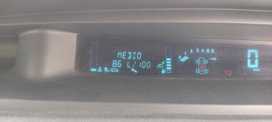

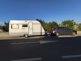

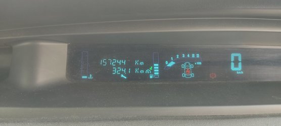

Mi primera salida con mi conjunto Peugeot 308 HDi 136cv + Moncayo Alhambra 430 Oro -> media de ordenador 11,2 l/100.
Unos 300km entre ida y vuelta con bastante autovia.
La Rioja hasta Caravaning Oyambre por comarcales hasta Vitoria y luego pista, habiendo pasado los puertos de Azaceta y Altube unas veces velocidad legal y otras no, incluyendo adelantamientos cuesta arriba

Y eso que el consumo medio por Ordenador, es mas alto que de lleno a lleno. Por curiosidad podias probar, asi me pondrias los dientes mas largos. O bien tu Ordenador es exacto y entonces harias pleno. En cualquier caso consumo EXCELENTE. Pa mi lo quisiera.
Que va!!! El mio suele marcar 0'3 de menos de lleno a lleno, está mañana he repostado lo poco que le hacía falta por hacer el exacto. Mañana o pasado cuando movamos llenaré de nuevo, aún queda medio depósito
No Señor, lo que queria poner es que es mas bajo que el real, joer 8,3 real. Yo esperaba que estuvieras sobre 9,5. Me alegro de haber errado.

Acabamos de repostar en Unquera, vamos camino al Amaido con un viento de frente de la virgen.
Pues ha salido 8'8 el real, pero como me ha llenado un operario no ha llenado como lo llevaba yo, así que calculo que más bien sería un 9, sobresaliente bajo
