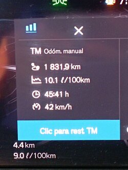

Hola, hemos vuelto del viaje de vacaciones y estos son los datos:
Km 1.831,90. (aprox. 1.500 remolcando)
Litros diesel: 186,19
Consumo L/100km: 10,16 litros.
Aunque se podría pensar que los más de 300km sin CV podrían haber influido a la baja en la media total, tengo que decir que esos kms han sido básicamente por montaña o por ciudad, donde mi vehículo ya tiene un consumo superior a esos 10 litros. También hice una tirada de 500 kms entre respostajes donde todos fueron con CV y el consumo en litros fue de 52,14, por lo que la media de consumo de ese trayecto fue de 9,59 Lts/100kms.
Creo que es un buen consumo para un conjunto de casi 13mts y más de 4000kgs.
Como curiosidad, lo bien calibrado que está el ordenador del coche, ha dado 10,1 lts/100km, pongo foto.IMG_20220904_082620.jpg
